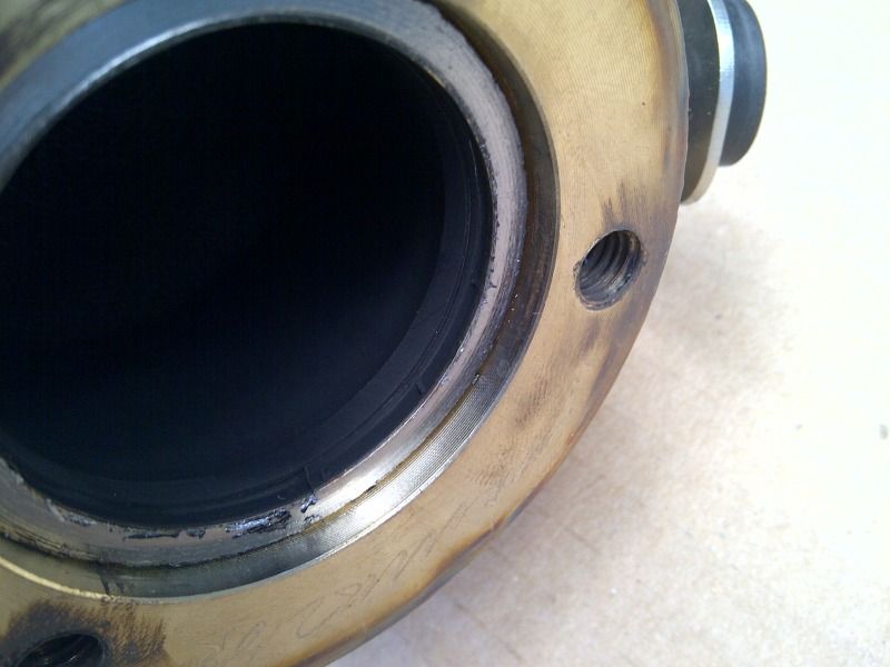

daar zit een koperen afdichtring in (zo'n plet-ring met vulling), ligt ie er niet misschien nog in bij de oude?

Ja precies,
Die pletring + de Wings achterkant is minderdiep als orgineel vandaar dat hij er niet tegen aankomt.

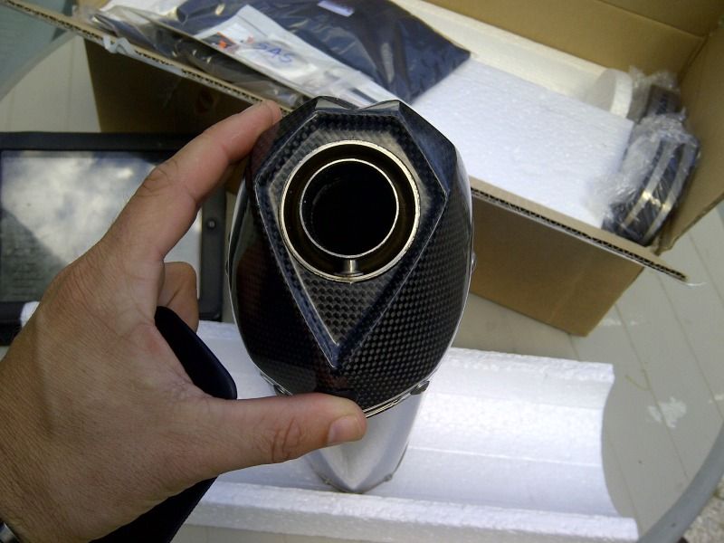

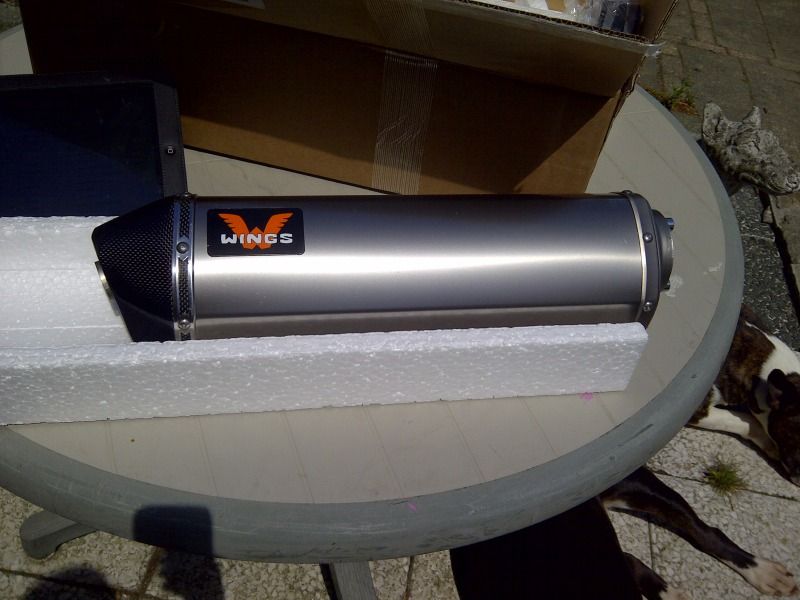

Zo kwam de doos binnen, erg netjes verpakt zoals verwacht!
met t-shirt, stickers en sleutelhanger.

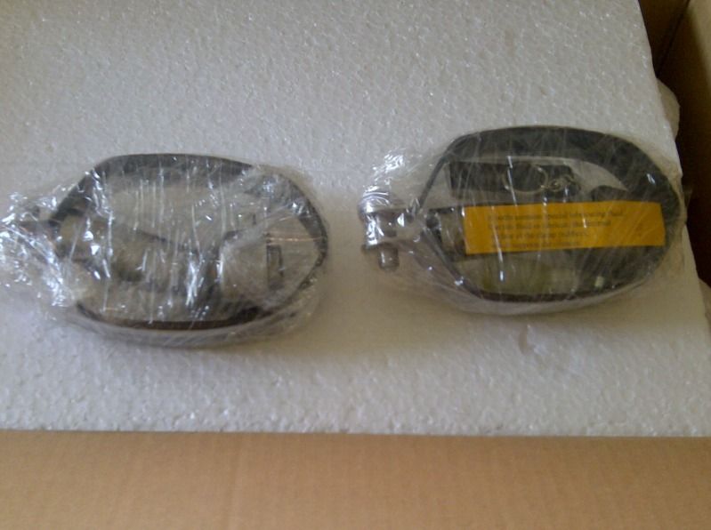

mooie steunen

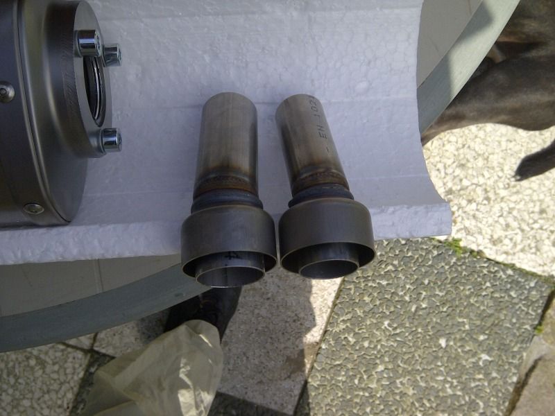

2 soorten db killers met verschillende diameter
De NOS demper met carbon eindkap
Steahlt looking end cap
de andere kant

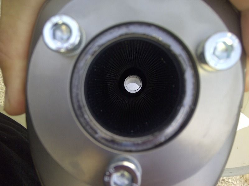

Orginele demper met sluitring, welke gebruikt was vanaf de fabriek
(zie diepte verschil met wing)

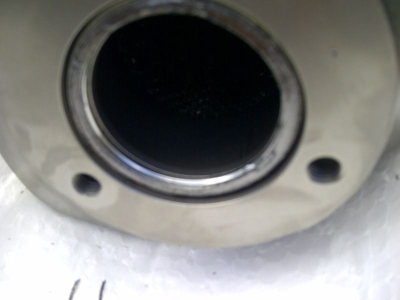

Wingdemper met ring:

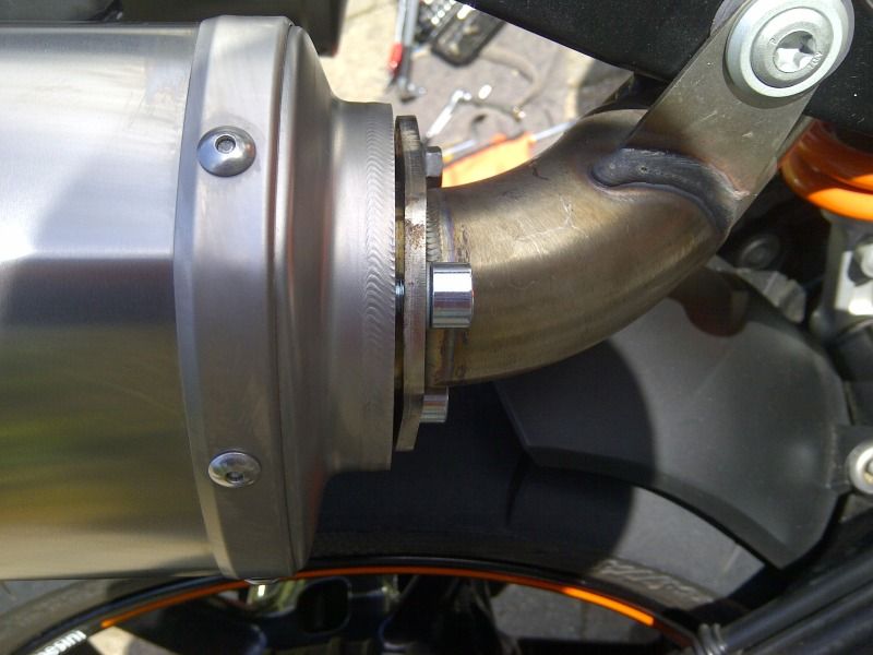

resultaat:
schroeven zitten strak, komt geen gas uit.
hebben meerdere zo'n kiertje tussen demper en het plaatje van de schroeven?

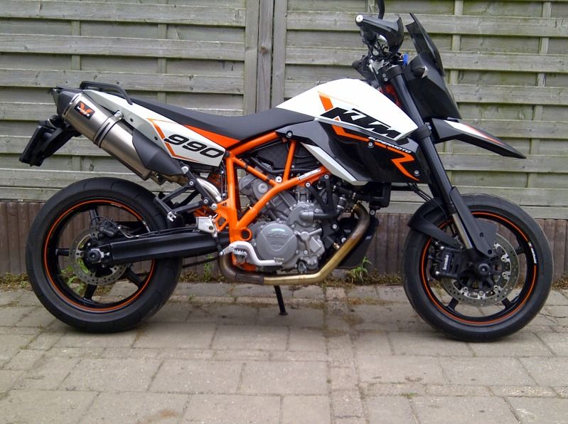

alles weer opgebouwt
thumbsup

Je ziet er toch niks van met die beschermkapjes ervoor, je foto is genomen met een laag camerastandpunt, als je naast de motor staat merk je vast niks abnormaals.
Ik zou me er in geen geval zorgen om maken,beter een klein spleetje ipv te weinig speling in dit geval.

Nee de foto's zijn genomen zonder kapjes en kuipen.
Ik vroeg me alleen af of ik iets verkeerd had gedaan.
Totok heeft dit ook gehad en het blijkt zo te horen.
Na bevestigen kapjes zie je er inderdaad niets meer van.
Ben er blij mee!
