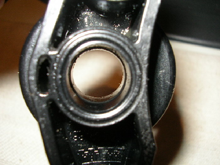

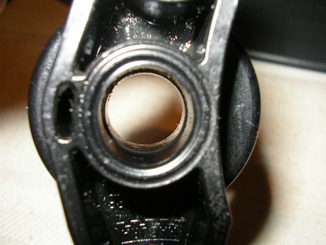

Jawel, die van mij is ook kapot. MAAR door een hele andere reden. Bij de 30000 km beurt is de ketting beschermer niet tussen het frame en de metalen beugel maar OP de metalen beugel gebout. Daardoor stond alles onder spanning en is het plastic geleide deel eivormig geworden. Gelukkig had ik nog een reserve van mijn mongolie reis.

Ad, als dat gebeurd is, dan is het ook mijsinziens ook onmogelijk geweest
om dat "antieroteerpennetje" (zo noem ik het maar even wink3 ) op zijn plek te houden.
Ik bedoel dus het pennetje wat roteren van de drukstift moet voorkomen.
Want die wordt op z'n plek gehouden door een uitsparing in die plastic beugel.
Goeie kans dus dat dat pennetje er ongemerkt uitgevallen is.
BerichtGeplaatst: Di, 18 Dec. 2007, 12:38    Onderwerp: Reageer met quote
Dat bewuste pennetje was bij mij de boosdoener vwb het slechte ontkoppelen.
Tijdens de 30k beurt bij sommer bleek dat de borging waar dat pennetje in geboorgd word (is van kunststof als ik me niet vergis) en het pennetje zelf gebroken waren.
Ik heb toen maar meteen de bullet clutch slave cilinder van evoluzione besteld. Het is me niet duidelijk of het noodzakelijk was om iets anders te plaatsen dan het originele, maar hij schakeld als nooit te voren.
Oké, alles bijelkaar €200,-. Veel geld, tot nu toe zeker het geld waard.
BerichtGeplaatst: Di, 18 Dec. 2007, 18:25    Onderwerp: Reageer met quote
Daan, je hebt het verkeerde plastic deel voor ogen. Wat ei vormig is geworden is het plastic deel waar de koppelings cilinder doorheen loopt. Dan zit er de ijzeren beugel en daarna het plastic deel waar de borgpen in loopt. Die laatste is nog gewoon goed.
Bij Sommer kijken ze het na of zo. Ik heb om een financiele genoegdoening gevraagd.
