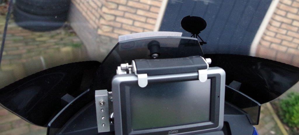

Misschien oogt deze spoiler niet het mooist, maar is zeker effectief. Met 130+ km/u (lees veel+), met mijn 1,85mtr lengte, cross helm en dan ook nog even zonder bril, geen geklapper meer rond mijn hoofd en geen tranende ogen.
Overigens is de constructie van dit schermpje en bevestiging wel weer een knap stukje werk. Het kost wat, maar dan heb je ook wat.
Dit is niet de uitvoering specifiek bedoelt voor de lc8, maar de universele grote uitvoering. Mocht het schermpje te groot zijn, kun je er altijd zelf nog wat vanaf halen. Overigens waarschuwt TT wel voor te hoge windbelasting op het orginele scherm bij deze grote uitvoering. de tijd zal het leren of alles heel blijft
