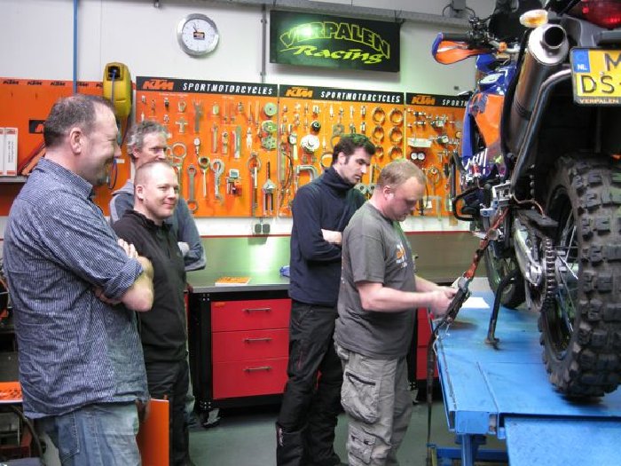

Ploeg III krijgt ketting'wetenswaardigheden' uitleg en we hebben het over de OSCO van Dirk...

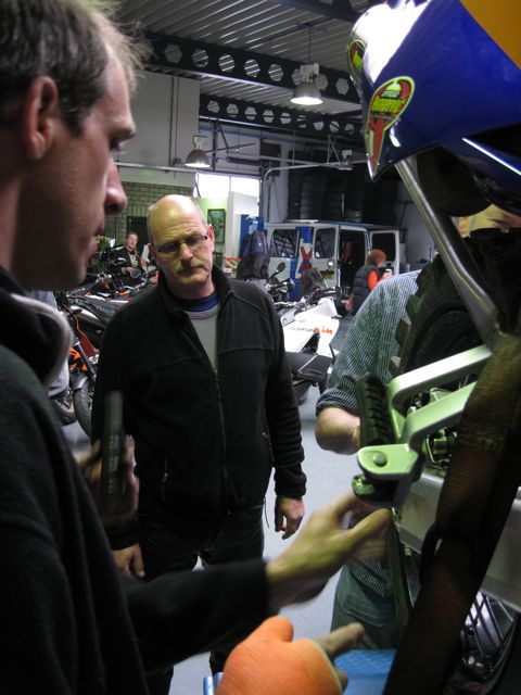

Dr.Bean legt uit..."..zet je tandwiel/wiel vast met een sleutel.." en zal even later de as eruit tikken.
...en legt in een moeite door uit hoe het zit met tandwiel wissellen. Let op het in KTM-Oranje uitgevoerde gipsverband. thumbsup
