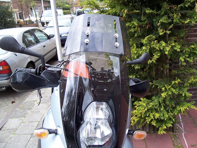

Ben ook ff aan t figuurzagen geweest en dit is het voorlopige resultaat shocked2
een wannabee GS scherm, verstelbaar en t werkt nog ook 2thumbsup

en een side piccie

BerichtGeplaatst: Vr, 28 Apr. 2006, 17:50    Onderwerp: Reageer met quote
Ziet er functioneel uit, had je die van de benzinnschnuffler al gezien?
http://forum.lc8.info/viewtopic.php?t=5190&highlight=scheibe
Het schuifgedeelte zit bij hem aan de binnenzijde van het scherm.

BerichtGeplaatst: Vr, 28 Apr. 2006, 18:47    Onderwerp: Reageer met quote
Dat ziet er netter uit maar dit werkt denk ik beter. "Probleem" van het LC8 schermpje is dat het steil staat en small van boven is. Dus zelfs al maakt je het wat langer houdt je de wervelingen omdat het boven niet breed genoeg wordt om die wervelingen om je helm heen weg te drukken/houden. Door de verlenging aan de buitenkant te laten schuiven kun je het scherm breder houden wat effectiever zou moeten zijn. Deze oplossing komt meer overeen met zo'n Vario Screen van MRA.Twee ruiten parallel met tussenruimte voorkomen ook onderdruk achter het scherm. Zo'n Vario Screen kan best effectief zijn maar is ook in de steilheid/neiging verstelbaar. Kun je de luchtstroom beetje geleiden. Kan hier ook wel dmv van meer/minder vulringen onder t.o.v. boven, maar is lastiger en beperkter.
Ik heb deze oplossing ook overwogen omdat ik een Vario Screen heb gehad op een naked Bike BMW R1150R en dat werkte goed. Probleem bij de KTM wordt dan wel gauw dat het er als "eigenbouw" uit gaat zien en het toch een flink stuk plastic moet worden wil het ook wat doen. Bij mijn lengte dan. Dan gaan er ook serieuze krachten op werken en wordt het qua looks ook gauw lelijk dus heb ik het vooralsnog maar gelaten.
Berichten: 6818
BerichtGeplaatst: Vr, 28 Apr. 2006, 21:02    Onderwerp: Reageer met quote
misschien is het wle functioneel, maar mooi kan ik het helaas niet vinden.
Ik heb juist de ruit ingekort voor rally en offroad gebruik: Ik heb namelijk gemerkt (pijnlijk uitgevonden) dat je tegen de ruit aan klapt als je er een keertje voorover afstuitert.
Bij een ingekorte ruit heb je ook minder wervelingen, dan heb je namelijk gewoon je hoofd weer in de laminaire luchtstroom (dus net boven 'het effect'van de ruit).

BerichtGeplaatst: Vr, 28 Apr. 2006, 21:11    Onderwerp: Reageer met quote
Mooi is anders.....
dat ben ik met jullie eens, maar dit keer vindt ik de functionaliteit belangrijker, inkorten werkt ook goed, ik heb er zelf ook een tijdje mee rondgereden, zolang je niet te hard gaat is t goed te doen. maar aangezien er wat tripjes op de lijst staan met een hoop snelweg stampwerk. heb ik hier voor gekozen.
ik zit zelf nog ook te wachten tot er een mooie en goede aftermarket ruit komt.
tot die tijd is t behelpen... lipsrsealed2
