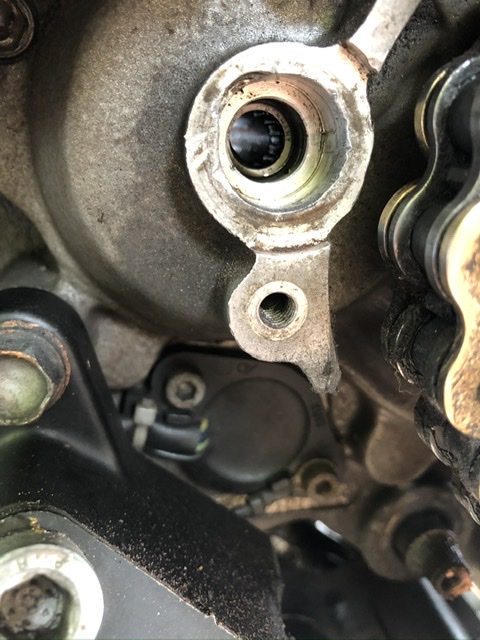

Bij het monteren van de druk stang voelde ik dat er best wat speling zit in het lager dat achter de keerring zit.
Hij moet daar doorheen schuiven.
Enig idee of dat ook zorgt voor de onbalans?

Er zit geen lager achter de keerring. De as draait niet en maakt nagenoeg geen beweging.
BerichtGeplaatst: Wo, 21 Okt. 2020, 9:12    Onderwerp: Reageer met quote
Er zit daar wel een lager trouwens:
 Bestandsgrootte:  110.94 KB
 Weergegeven:  432 keer
BerichtGeplaatst: Wo, 21 Okt. 2020, 14:04    Onderwerp: Reageer met quote
Hmm, ja he hebt gelijk: NEEDLE BUSH HK0912 9/13/12 03
wel onzin als je het mij vraagt. die kan hem op z'n best centreren, de as draait niet en dit lager doet geen radiale beweging lageren.
