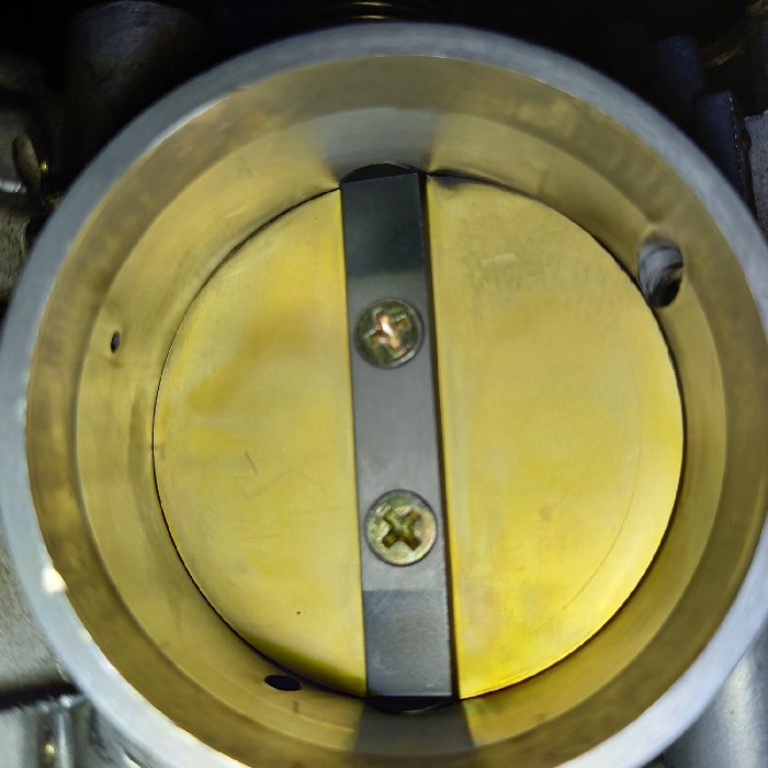

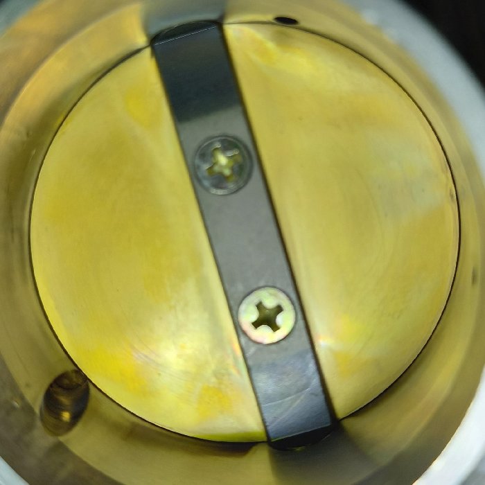

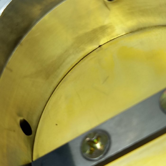

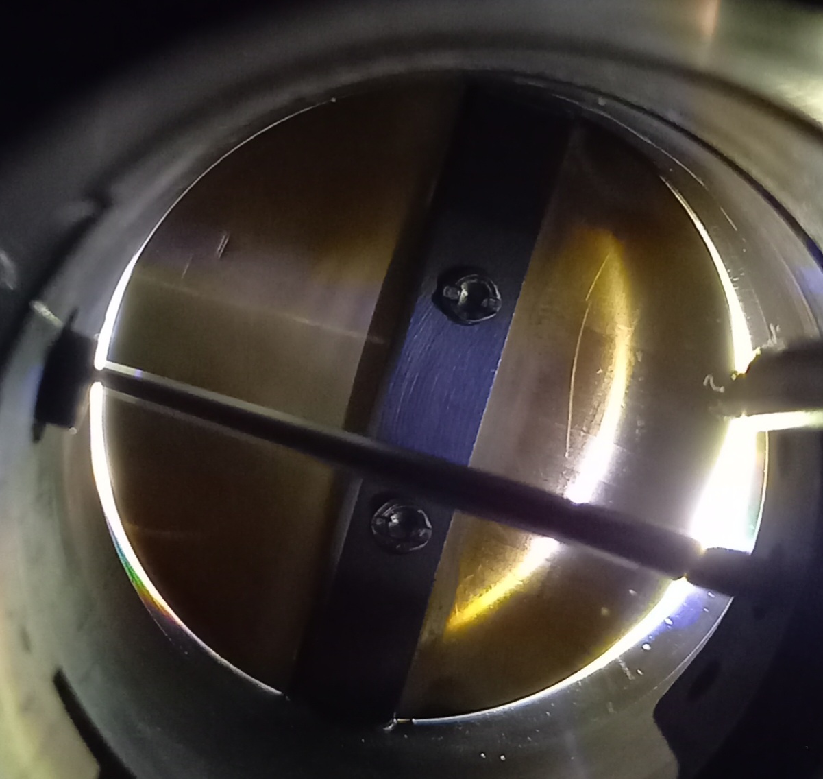

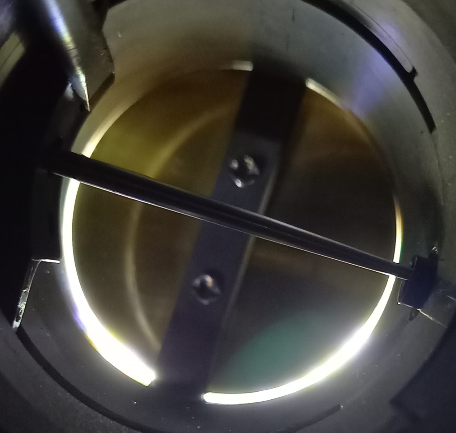

Ik zie erg weinig verschil moet ik zeggen.
Er zijn ter hoogte van het randje van de gesloten gasklep drie kleine gaatjes en de gasklep voor en achter staat in beide gevallen mooi halverwege van één zo'n gaatje.
Wat foto's, hoewel die nooit zo geweldig zijn als "in het echt" :

Nieuw berichtGeplaatst: Ma, 6 Feb. 2023, 14:23    Onderwerp: Reageer met quote
Weinig.
er lijkt een fors verschil in te zitten op de foto. Ik test / stel zelf door de aanslag positie te meten of de klep geheel terug te schroeven (stationair) en de aanslag in de boring exact gelijk te stellen. Daarna controle op vacuum, heb je dan (nog) een grote afwijking moet je het in de compressie/kleppen gaan zoeken maar ik denk niet dat dat hier aan de hand is..
