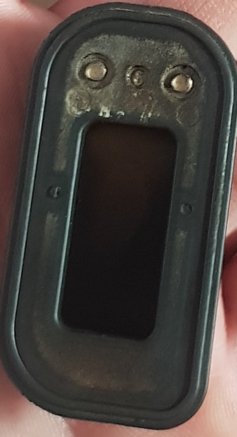

Na het verwijderen van de sas plaatjes kwam ik er (toen alles weer in elkaar zat) achter dat ik 1 onderdeel over had die ik zo snel niet kon plaatsen hoe die precies eruit kwam haha..
Hoor dit er in of juist eruit? Want neem aan dat er nu dus nog 1 inzit...
 Bestandsgrootte:  211.17 KB
 Weergegeven:  339 keer

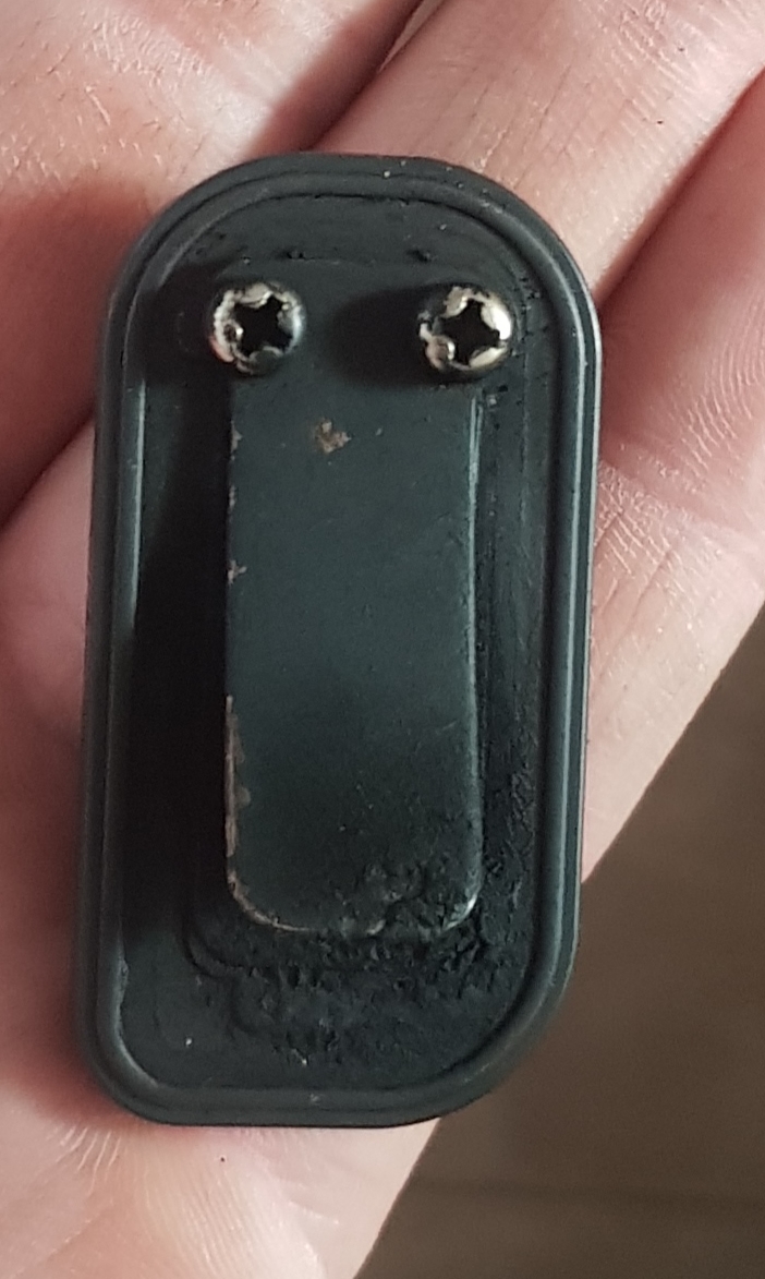

En de andere kant
 Bestandsgrootte:  400.11 KB
 Weergegeven:  329 keer
Nieuw berichtGeplaatst: Vr, 1 Mei. 2020, 23:39    Onderwerp: Reageer met quote
Dat is het klepje wat de werking van de sas moet regelen,
heb ik er altijd wel tussen laten zitten omdat er zo'n mooie
rubberen afdichtingsrand omheen zit, nu zit er dus 1 plaatje
ijzer op ijzer vastgeschroefd, wat lekkage (valse lucht)
kan veroorzaken, dus ik zou de boel weer loshalen en dit
er tussen monteren (met het rubber tegen de cilinder aan)
Hopenlijk is het niet diegene achter de olietank, want dat is de lastigste.

Nieuw berichtGeplaatst: Za, 2 Mei. 2020, 11:15    Onderwerp: Reageer met quote
Is een sm dus zo gebeurt, was wel de voorste dus tankje klein stukje omhoog en klaar! Nu nog even uurtje droog en gas erop
