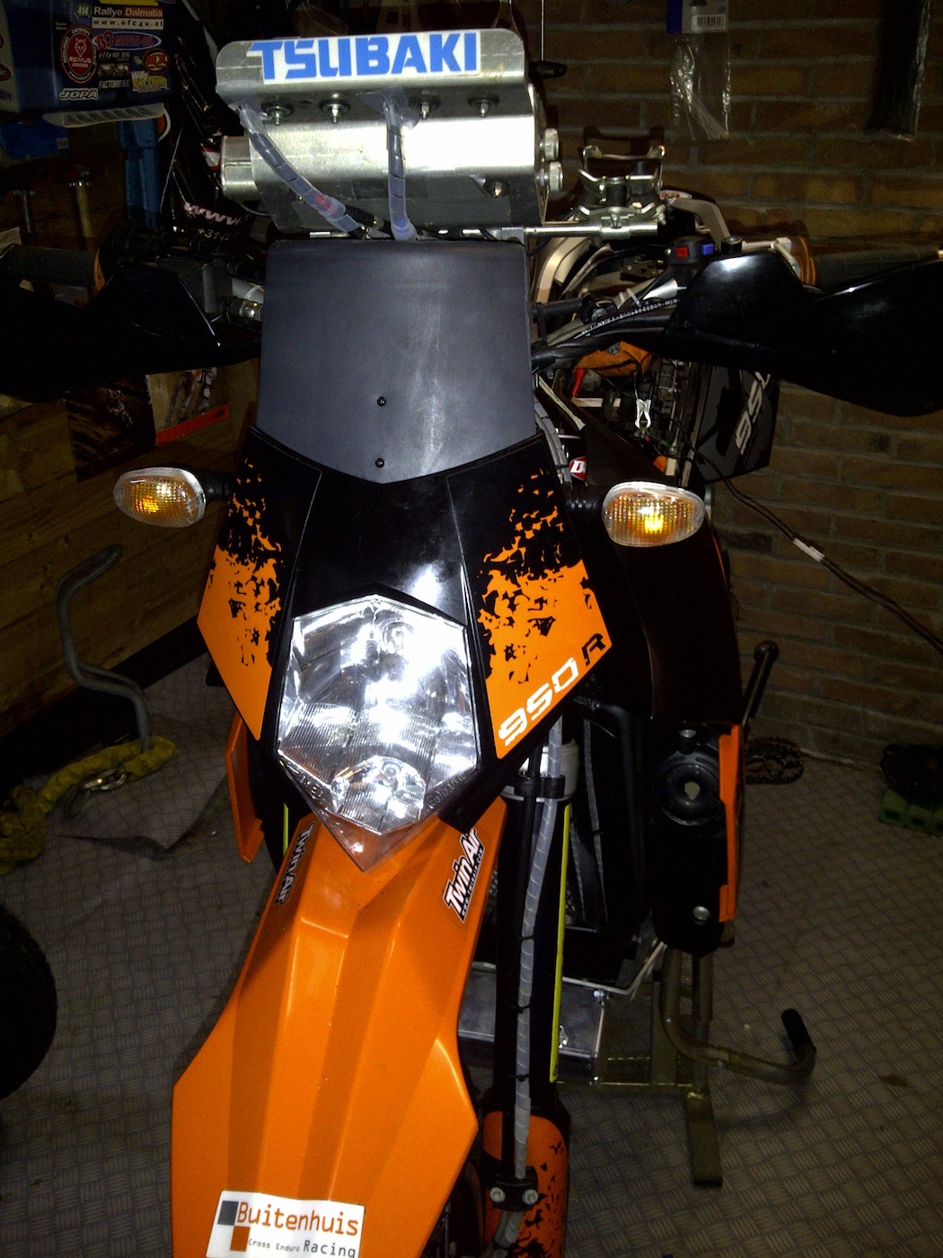

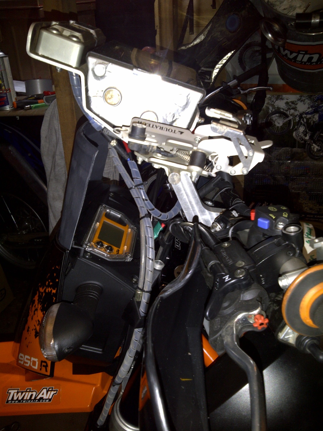

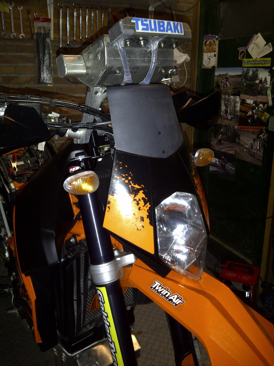

De opbouw van mijn rallykuip light versie is begonnen!

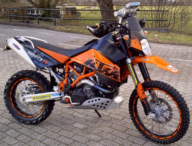

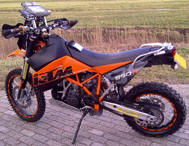

Gister proefrit gemaakt voor de Tuareg Rally en het beest is klaar voor Marokko! Nu ik nog........

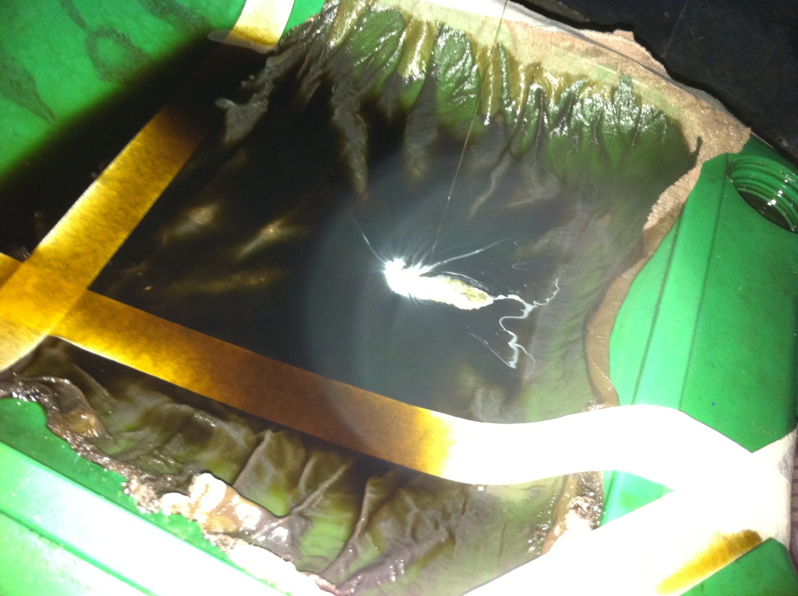

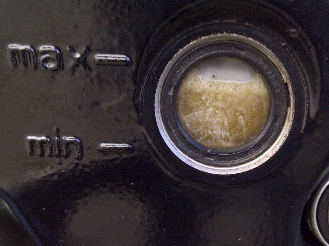

Bij het olieverversen zag ik een wit filmlaagje. Nu lijkt het dat ik bij de nieuwe olie weer wit schuim zie. Weet iemand wat dit is en of ik me ergens zorgen over moet maken?

Blackbert
Geregistreerd op: 30-3-2009
Berichten: 767
BerichtGeplaatst: Ma, 20 Feb. 2012, 11:18    Onderwerp: Reageer met quote
Meest voor de hand liggende oorzaak: dichting van de waterpompas heeft het opgegeven.
Hoe zag het oliefilter eruit bij de wissel? rechte ribbels of gegolfd? Is het koelwaternivo gezakt? Mayonaise in het koppelingsdeksel?
Grijze/zwarte neerslag in het koelwatervatje?
Dat is dan meestal de echte oorzaak, residu van het 'zand' van de gietmal van het blok, eet de dichting op.
Waterpomp eraf, het koelcircuit doorspoelen, nieuwe dichting en pompas.

BerichtGeplaatst: Ma, 20 Feb. 2012, 12:50    Onderwerp: Reageer met quote
Ja ik zou (ook) zeggen de afdichting van de waterpompas.
Hoeveel heeft de SE gelopen?

BerichtGeplaatst: Ma, 20 Feb. 2012, 19:40    Onderwerp: Reageer met quote
Tenzij natuurlijk ...
Als hij echt lang heeft stilgestaan of alleen korte ritjes: condens die niet de kans krijgt te verdampen.
disco stu
Geregistreerd op: 8-8-2008
Berichten: 333
BerichtGeplaatst: Ma, 20 Feb. 2012, 19:41    Onderwerp: Reageer met quote
Die witte film heb ik ook al gehad.
Bij mij was dat gewoon het gevolg van een aantal korte ritjes. Het is beter voor de motor als je een goede lange rit tijdt waarin de olie gedurende langere tijd door en door opgewarmd is.
Of het kan inderdaad de waterpompdichting zijn...

BerichtGeplaatst: Ma, 20 Feb. 2012, 19:42    Onderwerp: Reageer met quote
zo zag de olie eruit bij het verversen. Dit is het witte laagje waar ik het over had. De SE heeft pas 15000 gelopen.

BerichtGeplaatst: Ma, 20 Feb. 2012, 19:47    Onderwerp: Reageer met quote
De foto's zijn genomen nadat de motor sinds 7 maanden niet gelopen had. Zonder tussendoor te starten heb ik de olie ververst en de foto van het kijkglaasje is genomen na 10 km rijden met nieuwe olie en olie filter.
disco stu
Berichten: 333
BerichtGeplaatst: Ma, 20 Feb. 2012, 19:51    Onderwerp: Reageer met quote
In dat geval denk ik dat het gegeven dat de olie nog niet echt voor lange tijd warm is geweest de oorzaak is.
Waren de papieren ribben van de oude oliefilter gegolfd of nog recht? Indien ze niet gegolfd waren, zou ik me niet direct zorgen maken en na een goede lange rit nog eens kijken of het witte schuim er nog is.
