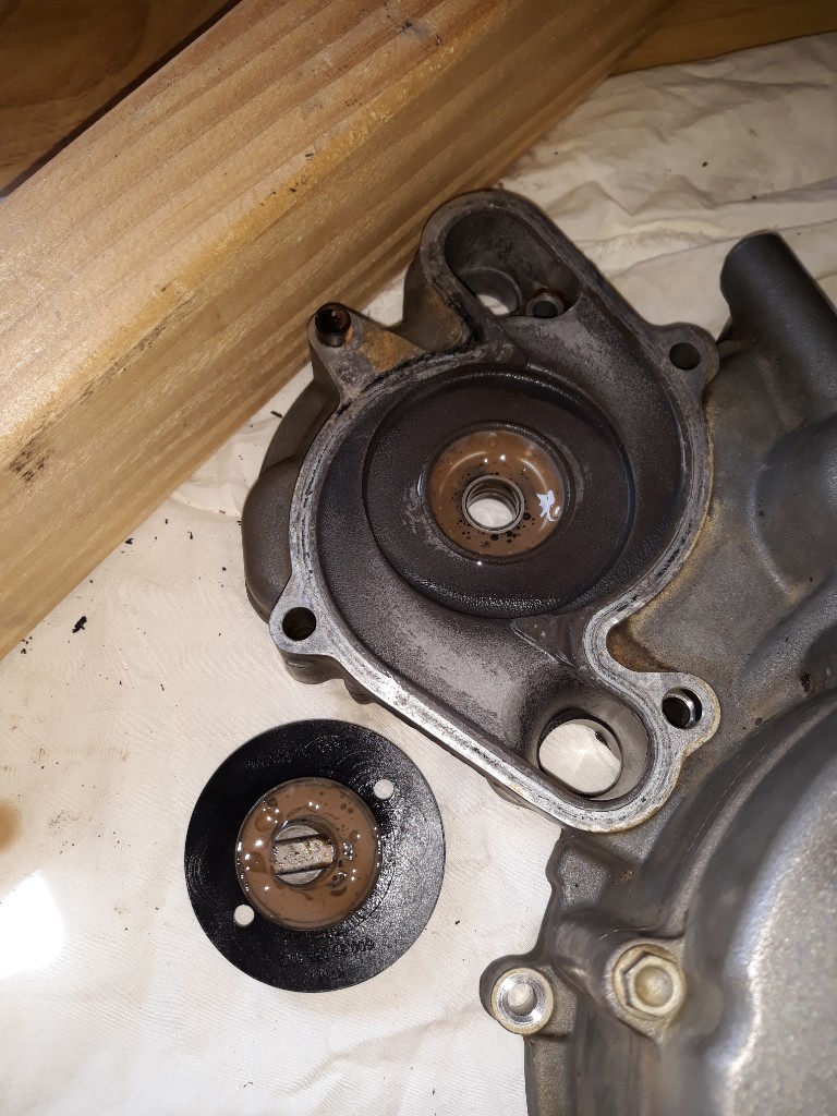

Misschien is het op de foto niet goed te zien, maar aan de binnenkant van de koppelingsbehuizing zit sludge (roze schuim). Dat is olie vermengt met koelvloeistof (KV).
Ik heb nog even erder gekeken en zie toch ook wel een beetje sludge aan het aandrijfasje (vanuit het motorblok) van de waterpomp zitten.
Dus mogelijk toch wel een kapotte waterpomp seal.
Binnenkort haal ik de waterpomp uit elkaar, dan weten we nog meer.

Ik vertrouwde het gewoon niet, vooral na de laatse rit waar opeens 4 mm uit het kv expansievat verdween. En zoals gezegd, ik weet nu nog steeds niet hoe de olie van een 990 er na 5000km uit mag zien anxious
Hoe dan ook, zojuist de waterpomp uit de behuizing gehaald en bingo!!!

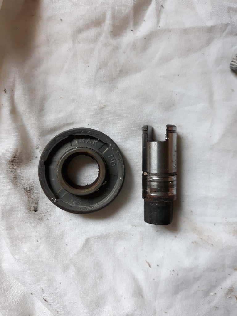

Was het asje inderdaad flink ingevreten? Ben toch wel benieuwd

Ik vind van wel!
