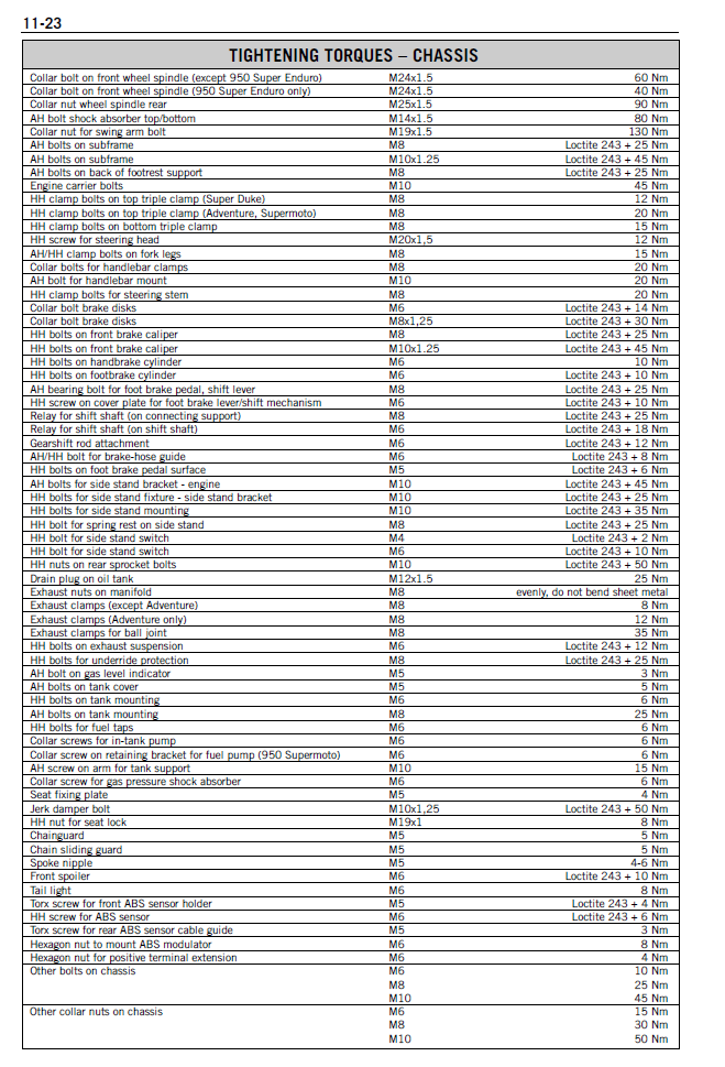

Ik heb inmiddels mijn voorwiel terug en weer gemonteerd maar zou graag de aandraai momenten weten van de torx van de vooras mee geklemt word
en de torx van de bouten waar de remklauwen mee vastzitten
Motor 990 smr

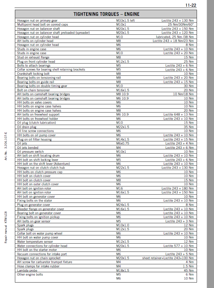

Zie hier

Michel3vb bedankt helaas is het bijna niet leesbaar en ik ben heel slecht in engels
Het gaat om de bouten waarmee de vooras vastzit en om de bouten waar de remklauw mee vastzit aan de voorvorkpoot misschien iemand die mij verder kan helpen ik zou zeer dankbaar zijn.

Door op het plaatje te klikken wordt ie groter en dan zou het voor iedereen leesbaar moeten zijn.
Maar goed:
Bouten op je vork 15nm
Remklauw 25nm voor M8 en 45nm voor M10. Geen idee of dit bij een smr anders is maar bij een adventure is dit gewoon M8 geloof ik. Wellicht bij een smr M10?

Michel heel erg bedankt daar heb ik wat aan,helaas waren hele stukken tekst weggevallen,maar ik ben hier heel blij mee

en de voorwiel as M24, (die dikke jongen dus) moet 60 nm.
er op klikken en daarna nog een keer om te vergroten
is bij mij goed zichtbaar..
