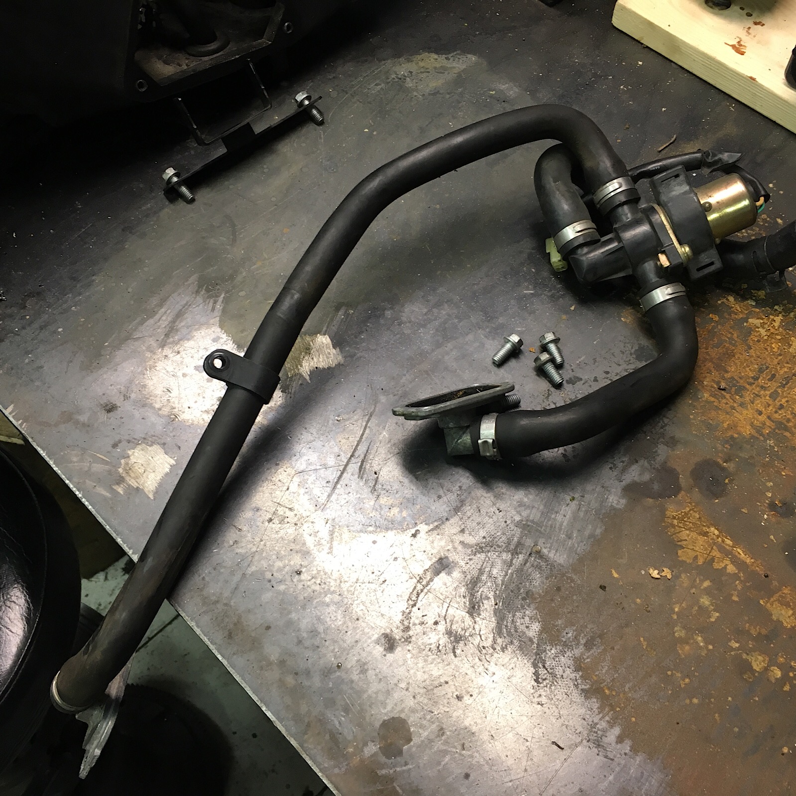

BerichtGeplaatst: Ma, 24 Dec. 2018, 19:12    Onderwerp: Reageer met quote
Stap 1 rolleyes2
 Bestandsgrootte:  675.72 KB
 Weergegeven:  354 keer
Berichten: 2752
BerichtGeplaatst: Ma, 24 Dec. 2018, 20:35    Onderwerp: Reageer met quote
Hoppa, halve kilo winst.
BerichtGeplaatst: Ma, 24 Dec. 2018, 21:26    Onderwerp: Reageer met quote
Minder is meer... thumbsup
