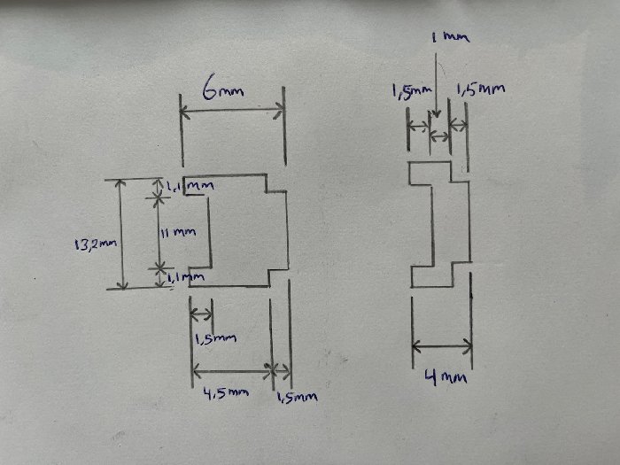

Timieh heb jij beschikking over een draaibank? Ik wilde graag wat langere nokkenaspluggen laten draaien (of busjes om ze te verlengen), zou dat kunnen?
Tekeningetje? Van RVS denk ik?
BerichtGeplaatst: Zo, 26 Jan. 2025, 10:35    Onderwerp: Reageer met quote
Dacht zoiets, een “lange” en een korte bus. Die korte zal wel iets te kort zijn, omdat er dan maar 1mm overblijft in het midden, iets te weinig vlees vermoed ik zo. Materiaal maakt denk ik niet uit, NAKS pluggen zelf zijn van alu lijkt me.
Massief en niet hol denk ik zo?
Zou je het op de mail willen zetten?
tim@motorkampeerwinkel.nl thumbsup

Ik kom toch op €320 voor 2 kettingen, 2 x geleiderail en 2 x guiderail. Of hoef je die rails normaal helemaal niet te vervangen?
Een ringetje van 3mm is niet genoeg. Plus dat het me beter leek om te zorgen dat de spanner ook in de plug valt, die plug heeft een kraag namelijk.
