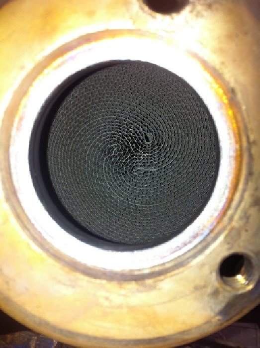

omdat er nog mensen intresse hebben in het uitboren van de cats... een beschrijving van de werkwijze:
eerst en vooral... verwacht geen wonderen... de cats wegen 350 gr per stuk, de hitte is aanzienlijk minder maar de potten blijven zwaar en worden nog heet!
geluid is wat dieper, niet luider...
sas is eraf bij mij.
geen nadelen volgens mij.
cats uitboren is simpel, aan de bevestiging (3 bouten aan uitlaatzijde) zit een rvs trechter waar de cat inzit... deze moet je gewoon met een dikke boor (12) uitboren/frezen als volgt:

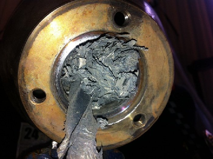

3 gene bang hebben, duw de boor maar een paar keer in de cat tot je erdoor zit of de boor vastloopt.. bij vastlopers, gewoon in omgekeerde richting boren zodat ie loskomt en opnieuw doorboren, een gat of 4/5 en dan een ronddraaiende beweging maken met de boormachine tot de stukken cat meekomen, eerst kleine rondjes, dan groter en groter tot alles eruit is...
de aanhechting van de cat (flapjes honingraat) aan de rvs trechter gewoon met de boorpunt wegfrezen tot alles eruit is... op een kwartiertje per cat ben je klaar.

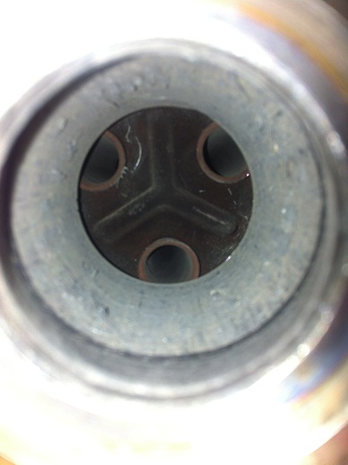

nu leg je de demper op zn kant en haal je voorzichtig draaiend met de demper een klein beetje met de 3 gaten naar boven gericht... het overige losgekomen honingraat uit de demper.. dit ga je een aantal keer moeten herhalen want de restjes komen tussen de trechter en de demperwand te zitten en die moet je dus net tot tegen het schot met de drie uitstekende buisjes schudden/uitvissen/schudden/uitvissen tot je alles hebt.
wees voorzichtig met het schudden/draaien dat er geen stukjes in de drie buisjes van de binnendemper vallen want die ga je er niet meer uitkrijgen vrees ik...

deze resten kan je allemaal mooi verwijderen dmv freesbewegingen met de boorpunt... dit is niet de foto van het eindresultaat

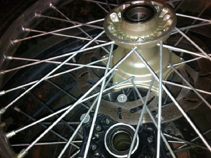

ivm het voorwiel, kan je dus ook een KTM crosswiel steken vooraan in zowel de adventure als de se
heb er onlangs een op de kop kunnen tikken en de ori bussen van het voorwiel 4.5 mm links en rerechts laten afdraaien, (ook laten bijmaken in rvs trouwens) t nu getest en goed bevonden... voorwiel kwam met bandenklem, dus lagere bandendruk geen probleem meer. lichte deining voelbaar rond de 70/80 km/h maar niet storend met noppen (scorpion pro)
wel een wereld van verschil in grip vooraan.
170km/h offroad test= ok

op deze foto zie je de zwarte ori naaf en de 9mm bredere 525sx naaf, de ori linkerbus heb ik in de stofkap om te tonen dat de afmeting hetzelfde is.
Dat zou wel eens van pas kunnen komen als m'n adventure (zilveren 2004) voorvelg totaal kadul gaat komen. Ik denk dat die EXC velgen een pak goedkoper worden aangeboden, niet?
BerichtGeplaatst: Za, 1 Dec. 2012, 0:38    Onderwerp: Reageer met quote
Wat heb je met de 2de remklauw gedaan en kun je de remschijven 1 op 1 omzetten??
