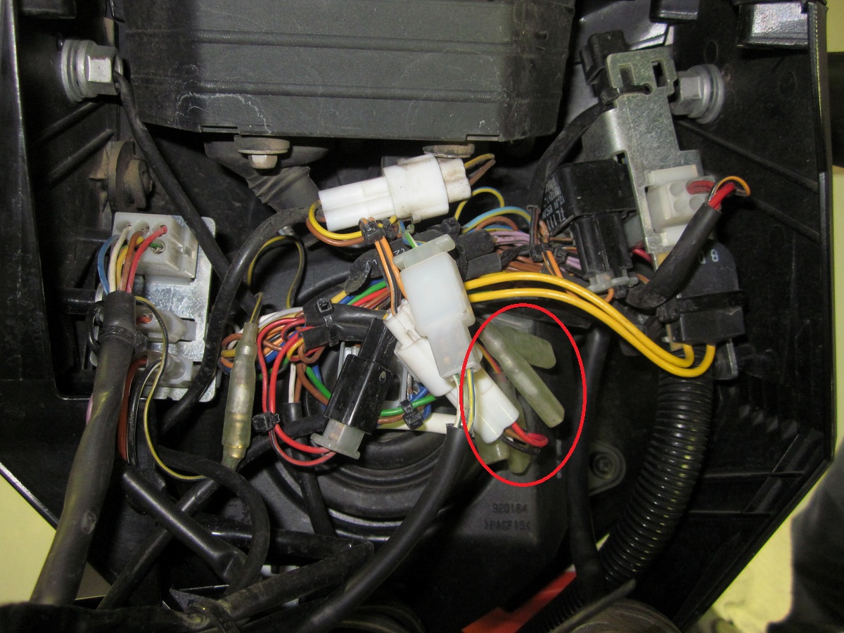

BerichtGeplaatst: Za, 7 Jan. 2012, 16:46    Onderwerp: Elektriciteit voor roadbook Reageer met quote
Ik dacht dat er een vrije + en - kabel achter de kmteller voor de elektriciteit voor mijn roadbook, ICO en GPS?
Helaas kan ik deze niet vinden. Is er iemand die het ziet hier op de foto of die weet waar ik dit het beste vandaan kan halen?
Alvast bedankt voor jullie hulp!

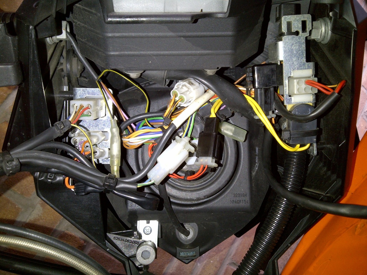

Als ik me goed herinner:

Ahhh super. Bedankt voor de foto.
Zie ik nou 3 draden vrij liggen? Enig idee wat nr3 is?
disco stu
Geregistreerd op: 8-8-2008
Berichten: 333
BerichtGeplaatst: Za, 7 Jan. 2012, 19:50    Onderwerp: Reageer met quote
Het zijn in totaal 3 of 4 draden, ik twijfel... Je meet het best even uit om zeker te zijn:
- een draad is continu +12V (zowel wanneer je contact aan als uit staat)
- een draad is +12v, maar enkel wanneer je contact aan staat
- en dan zijn er nog 1 of 2 massadraden (0V), daar twijfel ik dus tussen en moet je maar eens nakijken.
Beiden +12V lijnen zijn normaal gezien afgezekerd op 10A. Afhankelijk van welke verbruiker je wil voeden moet je de ene danwel de andere gebruiken: heeft de verbruiker ook stroom nodig wanneer je contact uit staat?
Berichten: 6817
BerichtGeplaatst: Zo, 8 Jan. 2012, 0:02    Onderwerp: Reageer met quote
4 draden, met 4 losse stekkertjes:
Acc1 en Acc2. (bruin-rood en bruin-zwart meen ik)
en 2x bijbehorende massa (bruin)
vrij dunne draadjes. 10A max!
de ene Acc is continuspanning, de andere Acc is geschakeld via contactslot: Gewoon effe meten met de meter of een lampje.
GPS zou ik op continu spanning zetten, roadbook niet (als je dat aan laat staan loopt je accu leeg).
Oja: ik weet niet hoe dat bij de SE is, maar het is wel heel handig als je je contact aan kan zetten zonder koplamp aan te hebben (wat bij de 990 adv niet kan standaard): Dan kan je rustig je roadbook indraaien etc, met contact aan zodner dat je accu meteen leeg is.
