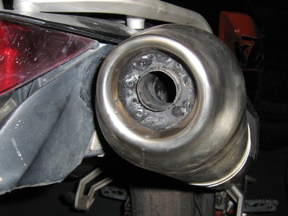

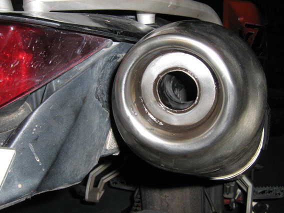

Ik heb m'n 950 SE dempers weer dichtgelast. Er blies steeds meer glaswol uit die gaatjes en het geluid werdt steeds holler. Ook liep de motor minder mooi dan voorheen.
Nu het zaakje weer dicht zit is alles weer als vanouds; prima dus.
Eerste foto is net na het dichtlassen en op de tweede foto zit er een afwerkring omheen gelijmd. Zien of die kit houdt... het laswerk er onder in ieder geval wel.

Hoe is het weer daar, ziet er lekker uit maar de berichtgeving over water overlast doet anders vermoeden.
Ik denk dat die kit niet houd :P
Maar ik kom over 3 weken wel kijken cheesy of dat plaatje er nog op zit.

Ik heb ook een sterk vermoeden dat die kit niet zal houden en die sierring er na een flinke rit af zal vallen... maar dan nog zit de boel dichtgelast.
