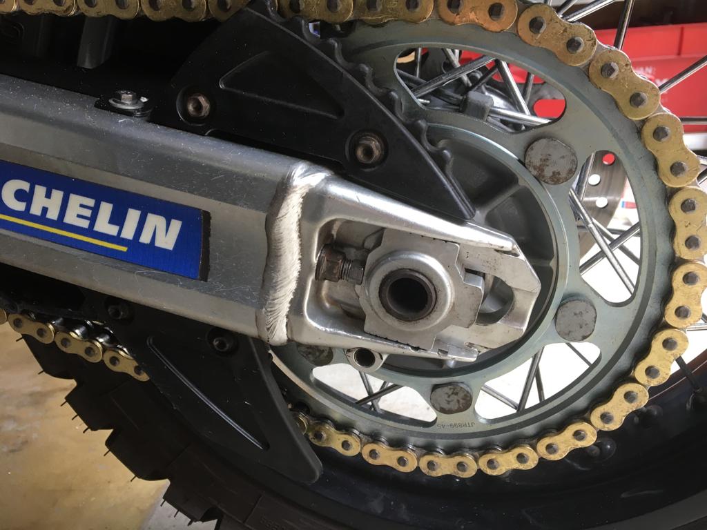

Tandwiel-set en ketting besteld. Ging voor origineel 17 - 42 maar 42 bleek niet voorradig en daarom 45 tands achtertandwiel besteld. Helaas geen rekening gehouden met het feit dat originele lengte van 118 schakels te kort is voor deze combinatie...
Komende week wordt 42 tands pas geleverd dus even een andere oplossing gevonden.

wat is nou die oplossing?
of bedoel je dat het spannerblok omgedraaid zit?
17/45 heeft hetzelfde effect als 16/42 ongeveer, waar ik al 20 jaar mee rij,
geef die 45 die je er nu tijdelijk opgezet hebt een kans, het went snel
een wat kortere eindoverbrenging, je komt oa wat soepeler de bocht uit, enz.
Maarja dat is in dit topic al uitvoerig besproken...
