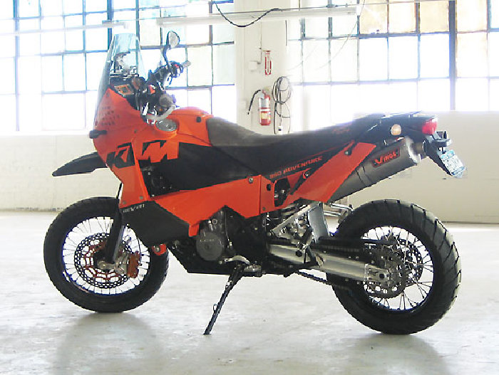

Je kunt natuurlijk ook een ander setje wielen plaatsen, 19"voor/17"achter. Heb je net wat meer bande keus. Zo het schijnt stuurt de adv dan wat stabieler.
http://www.advrider.com/forums/showthread.php?t=71423
