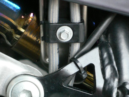

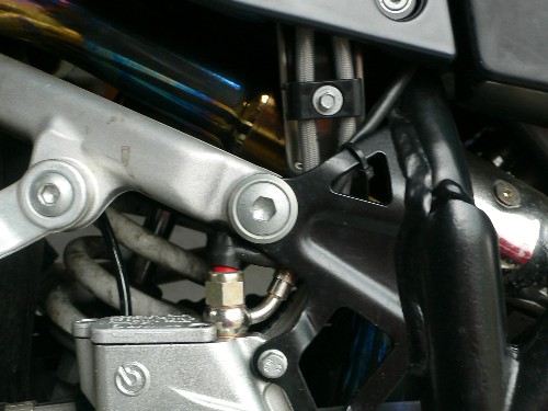

Modificatie afgelopen donderdag uitgevoerd door dealer (van Houten, Drachten) naar aanleiding van een aangetekent schrijven van KTM. Remleidingen vernieuwd en verplaatst tussen ABS unit en achterste rempomp. Tevens is een hitteschildje geplaatst en werd remolie vervangen (kan nog ietsje meer hitte verdragen). Hij remt nu achter beter dan ooit te voren. thumbsup
