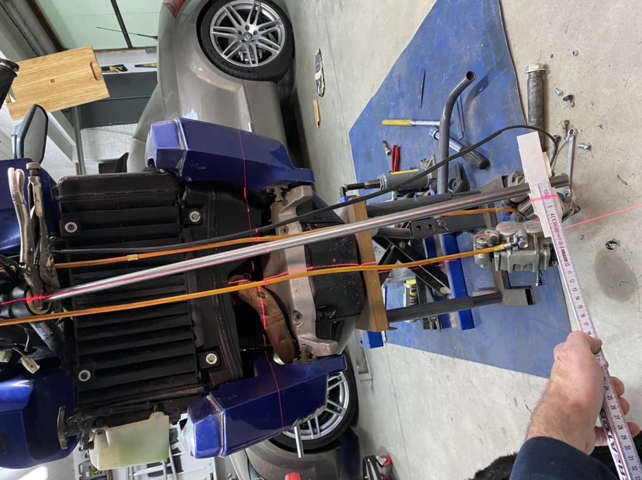

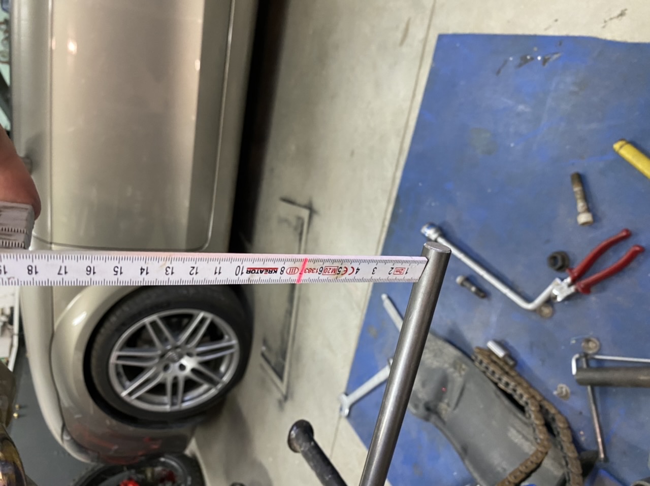

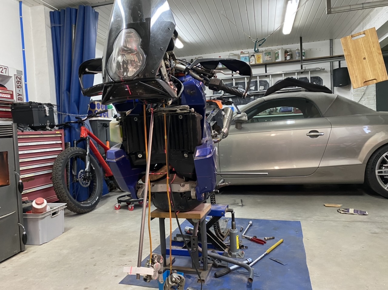

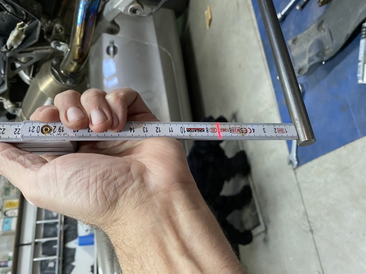

Vandaag frame doorgemeten: foute boel, frame staat scheef, getorst….
Meetopstelling:
1/X-as
Lange as waar normaal de achterbrug op roteert. Deze 15mm as zit gemonteerd in 20mm bussen: speling is er amper, max 0,05mm op de assembly.
Deze heb ik uitgepast zodat ik op de maatstok 7cm meet aan beide zijden.
2/Y-as
2 bronzen conische bussen gedraaid die in de buitenschalen van de balhoofdlagers passen en waar dezelfde 15mm as doorgestoken is.
Lazer staat boven aan het balhoofd mooi midden, beneden meet ik 19mm uit center komt overeen met 1,3graden thumbsdown

1/ achterbrug zou scheuren indien krom: kan, weet ik niet maar als ik er een bouwlazer opzet ziet alles er recht uit.
2/ hoe meet ik:
Ja duidelijk.. een paar opmerkingen waar je misschien wat aan hebt:
- uit de foto's zie ik 4mm aan de ene kant, 44mm aan de andere kant. Aangenomen dat daarbij het voorwiel in lijn met de latten stond (zodat die 4mm zowel aan de voorkant als aan de achterkant van de voorband gelijk is..
-> dan staat je voorwiel dus 20mm uit het midden :......
klopt je voorgaande meting dus best netjes smiley. geen 5 cm, maar 20mm.. nouja, 19mm dan dus.

Ik moest wel de meting doen zoals hierboven om zeker te zijn dat ik eventuele problemen met ‘vork en kroonplaten’ kon uitsluiten thumbsup
Echte perfectie schuilt in het toelaten van enige imperfectie
BerichtGeplaatst: Wo, 28 Dec. 2022, 20:13    Onderwerp: Reageer met quote
nou ja gewoon wel leuk om te zien dat een nette meting met 2 latten of touwtjes langs de wielen dus best heel ok kan zijn.
wel jammer van je frame natuurlijk. Ik zou wel verwachten dat er een paar puntjes zijn waar je toch wat micro-cra cks in de verf ofzo moet kunnen zien (tenzij ie ooit opnieuw gedaan is natuurlijk)

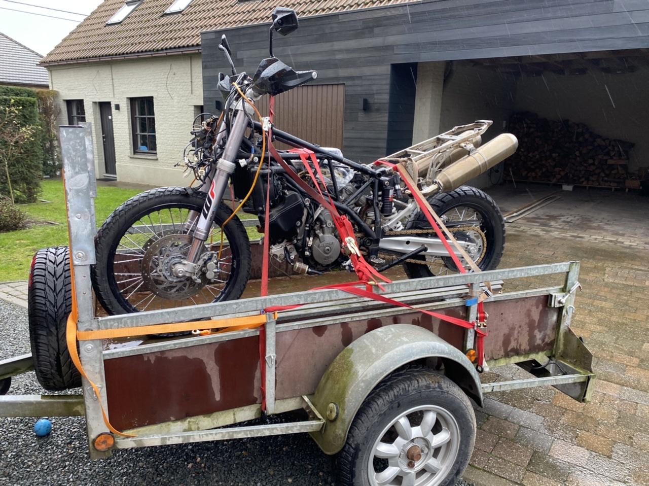

BerichtGeplaatst: Do, 29 Dec. 2022, 15:57    Onderwerp: Reageer met quote
Staat klaar op de aanhanger om weg te brengen, ben benieuwd wat er gaat uitkomen 🤞🏻

Net moto weggebracht: hij vertelde mijn dat hij voor 95% zeker is dat hij hem goed gaat krijgen. Dit geeft mij een goeie buzz! Hij meende ook dat het balhoofd er wat gestuikt uitzag: frontale aanrijding gehad?
Ze zetten hem op een speciale trekbank voor motorfietsen waar ze de kader eerst opmeten, vragen de meetwaarden van de betreffende kader op en dan is het trekken en wringen tot hij terug recht staat.
Hij wou ook dat de motor en brug erin zaten zodat hij direct de dingen die daar scheef zitten ook mee recht kan trekken: anders past er nadien niets meer vertelde hij.
Dat bedrijf werkt trouwens voor en is erkend door verzekeringen. Hij vertelde me dat hij jaren had waar hij 300 kaders/jaar rechtte.
Ga een weekje of 2 moeten wachten.
Ik heb er een goed gevoel bij 👍😉
