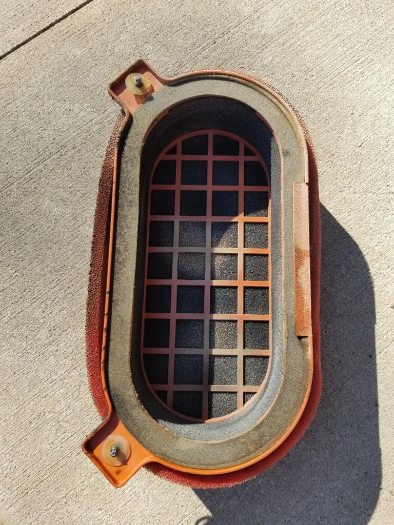

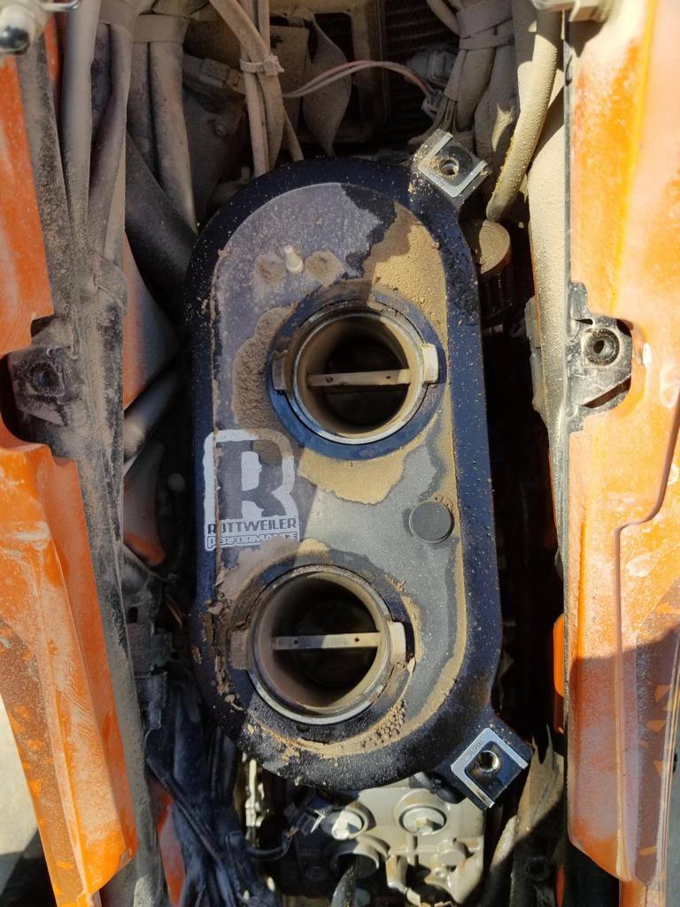

Kijk maar uit met dat ITG/Rottweiler systeem undecided
Wat is dat? Mousse die vergaat of brandschade van vuurspuwen carbu?
Of gewoon ‘vergeten’ de filter te oliën zodat het fijne stof er door komt?
Heb jaren met hard enduros gereden met moussen filters en nooit issues gehad… alleen regelmatig filters uitwassen en goed inoliën

Hier lijkt mij iets fout gegaan met monteren of in olieen.
