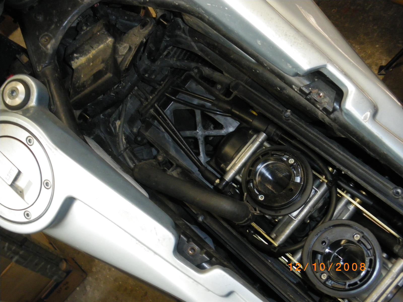

Ik heb de "onderinlaat" de hele zomer open gelaten, en nergens last van gehad.
Voor de cursus in landgraaf tocht maar afgeplakt en de snorkel weer open gemaakt, je weet maar nooit thinking .
Nog geen week later wist ik weer waarvoor ik de gaten had gemaakt. Dus gauw weer tape eraf en de snorkel dicht.
Rijdt weer als altijd 2thumbsup .
groet
Wout
De verstevigings ribben in de filterkast zijn in takt gebleven. Het doorstroom oppervlak is gelijk aan dat van de snorkel.

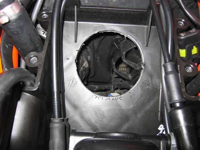

en ja hoor, ook met m'n nieuwe smr last van bevroren carburateurs,
gelukkig hebben we hier een paar jaar geleden al uitgezocht hoe je dat op moet lossen laugh
ik heb weer een mooi rond gat geboord, en gelijk maar de snorkel verwijderd ipv afplakken, omdat ik eigenlijk van plan ben om het in de zomer ook zo te laten.
het vierkante gat wat vrijkomt als je de snorkel verwijderd het ik afgedekt met een blindplaatje, en de thermoswitch van de carb verwarming heb ik handbediend gemaakt.

Jan,
het hangt zeker af van rijstijl/omstandigheden/route,
dat blijkt nu maar weer, ik denk dat ik de enige smr/rijder ben in nederland die er last van heb blank
ik heb dezelfde maat gat geboord als in jouw adv, echter deze keer zonder roostertje er in, (wat de doorstroming weer groter maakt)
als ik jou was zou ik dat roostertje weghalen, en toch de snorkel helemaal afplakken.
verder rij ik met sommer door links EN rechts (advies van sommer voor de smr).
al met al krijgt hij denk ik best wel veel lucht, maar hij loopt heeerlijk thumbsup
Zoals ik al zei, ik ben van plan om het zo te laten, dus ook in de zomer zoals wout al gedaan heeft.
verder maakt de motor wat meer kabaal als ik het gas er op zet (aanzuiggeluid) maar dat vind ik niet zo'n probleem.
Enne... als je op de adv de snorkel weghaalt, dan kun je het daschboard kastje heeeel diep maken.

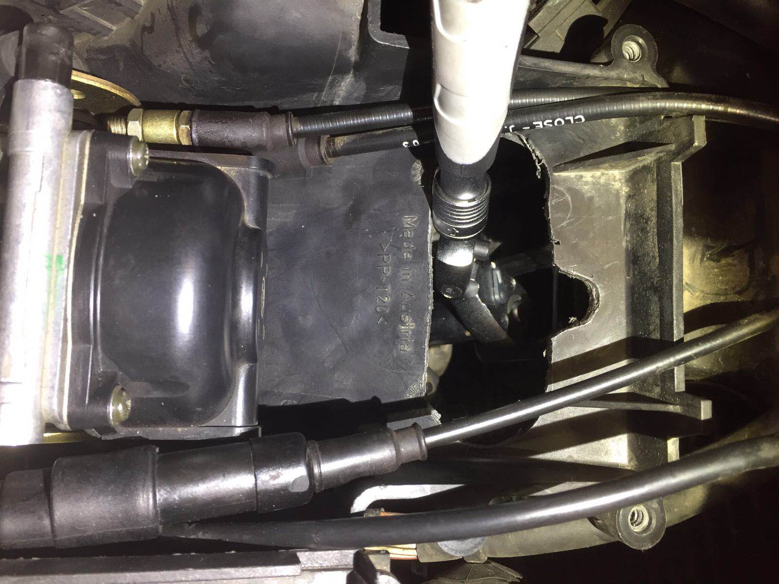

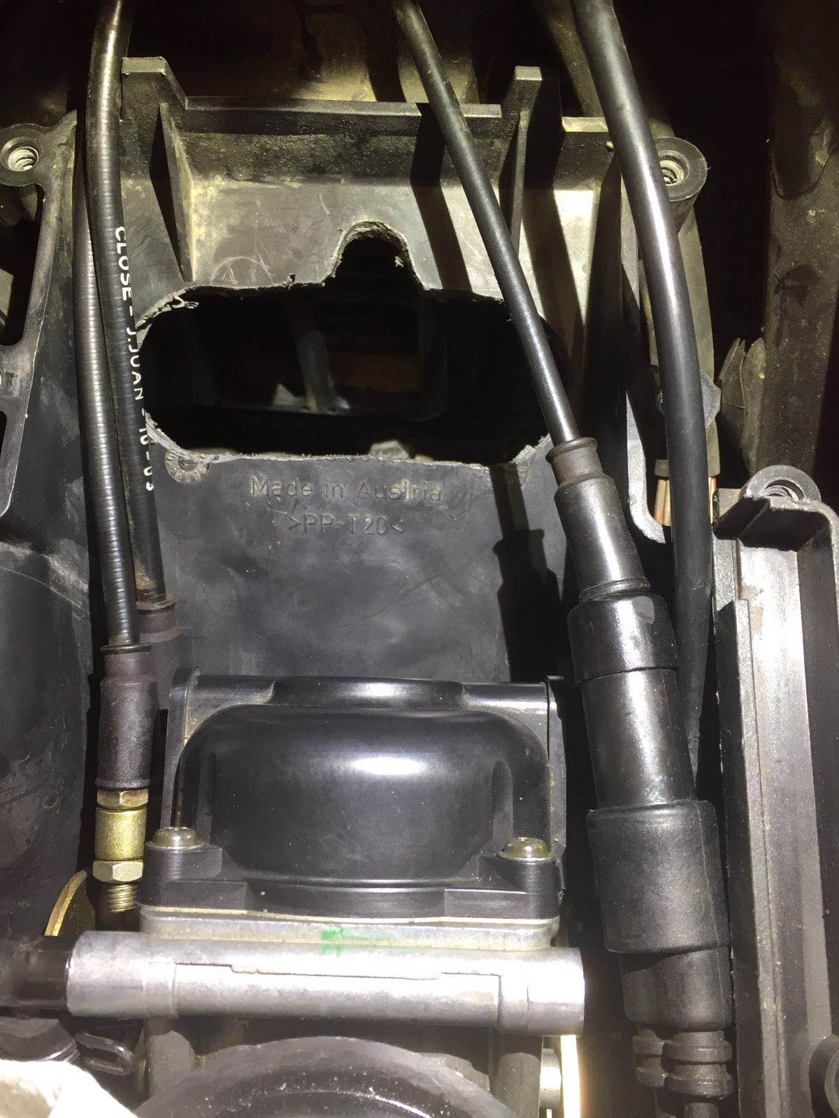

Na verleden week een weekje woon/werk met m'n 04 adv 950 LC8
toch maar besloten om ook van deze brommer de luchtaanzuig om te leggen,
(khep er tenslotte al ruim ervaring mee).

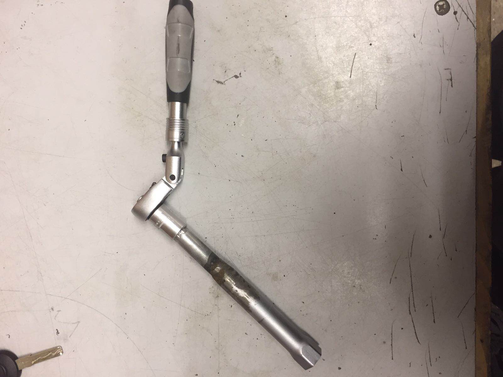

deze keer het gat in de filterkast ovaal gemaakt, met bijbedoeling
om ook die lastig bereikbare voorste bougie snel te kunnen wisselen.
Met bougiesleutel, doppie 13 en een knikbare ratel is het nu een fluitje van een cent thumbsup
