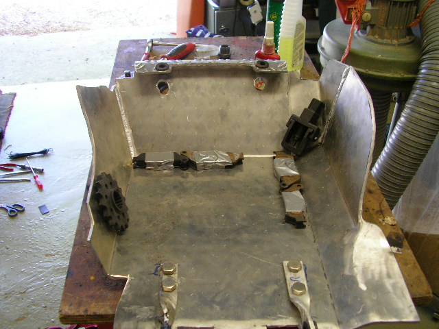

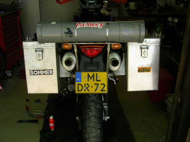

Ik heb mijn pvc buis achterop geschroeft en ga nu de onderdelen in de alu bak vast maken. eens kijken hoe dat werkt. Alle Remblokken en de kettingpons en tandwielen wil ik erin vast maken.

Hoi Ad!
Zorg wel dat er nog "lucht" tussen je carter en carterplaat zit,
ik bedoel dat niet alle ruimte is opgevuld met onderdelen.
Als je nl een deuk in je plaat rijdt, dan moet de kracht wel ergens heen kunnen.
Anders heb je straks het profiel van bv een ketingpons in je carter staan

Mooie oplossing hoor, en jou werkplaats ziet er helemaal ok uit, kben toch wel enigszins jaloers...Hoe denk je de kleine onderdelen vast te maken? Dubbelzijdig tape, haakjes en ogen.
Een heel geknutsel, gelukkig zijn er forumleden die al meerdere verre reizen gemaakt hebben, dus ervaring genoeg lijkt mij.

mooi gemaakt die pvc buis maar je had beter een PE buis gemaakt pvc
kan namelijk breken bij een val en PE is onbreekbaar is wel iets duurder
maar zeker de moeite, verder veel succes gewenst

Wat wil je in die buis gaan vervoeren? das toch niet echt een handig vak lijkt mij of heb ik het mis?
Het koffer rack heb je ook zelf gebouwd zie ik! Ziet er goed uit.

pas btw. wel op met de bevestiging van je buis, ik had voor Marokko ook een buis met van die grote slang/buis klemmen vast gemaakt aan het frame. Nu trilt een LC4 een stuk meer, maar ze hebben al na zo'n 1000 km af laten weten.

Bedankt, vrijdag naar Neer in Limburg en dan op zaterdag om 9.00 WEG. . In de buis vervoer ik lichte spullen en de bandenplak benodigd heden. Het draag systeem van mijn alu koffers is van EVA, en geeft met offroad rijden geen krimp, perfect.
