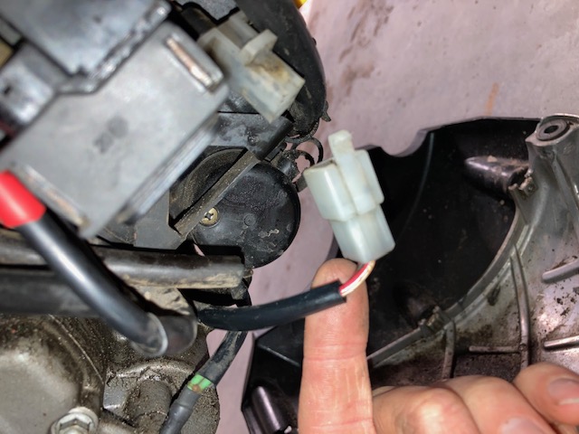

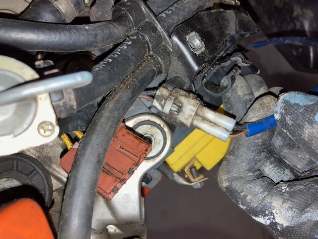

Het heeft even moeten duren maar vanmiddag verder gezocht en weer een stapje verder gekomen. Het startrelais alleen op de accu aangesloten en geen problemen. Het zwarte stekkertje aangesloten, geen problemen. Onderstaand (wit) stekkertje aangesloten en de zekering brandde direct door. De bedrading van dit witte stekkertje loopt zoals Dr Bean beschreef onder het blok door en komt uit bij de regelaar. Betekent dit dat het probleem dus in de regelaar zit?
En zo ja, houdt dit in dat er een nieuwe spanningsregelaar moet komen of zijn er nog andere opties?

Meten is weten. En als je niet met een multimeter kan omgaan zou je deze kabel eens vrij kunnen maken voor controle. De regelaar los schroeven, smeltplekken op de achterkant is ook wel een aardige indicatie dat deze niet goed is 😉
BerichtGeplaatst: Zo, 21 Feb. 2021, 21:14    Onderwerp: Reageer met quote
Misschien nog even de grote bruine platte stekker tussen de dynamo en SR loshalen om uit te sluiten of het waar het probleem in zit. Dan kun je ook meteen even de dynamo doormeten, elke spoel naar aarde moet oneindige weerstand zijn en tussen de spoelen in Max 1 ohm.

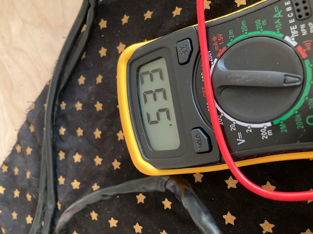

Bedankt voor de reacties, spanningsregelaar losgemaakt. Zie geen smeltplekken of beschadigingen in de bekabeling. Vervolgens heb ik me wat ingelezen in de wondere wereld van spanning meten. Ben op dit gebied nog echt een onwetende dus hoop dat jullie me wat kunnen helpen. Na het kijken van wat instructiefilmpjes zelf een poging gedaan om de spanningsregelaar door te meten, met het volgende resultaat:
- multimeter op het eerste metalen plaatje in de stekker geeft 533 als resultaat;
- multimeter op de volgende twee plaatjes in de stekker geeft geen resultaat.
Wat kan ik hieruit concluderen?

BerichtGeplaatst: Wo, 24 Feb. 2021, 8:24    Onderwerp: Reageer met quote
niks helaas. Je bent weerstand aan het meten.
Het is eigenlijk niet mogelijk de spanningsregelaar zo (statisch) te meten met een multimeter.
De brandvlek zit aan de achterkant van de spanningsregelaar (daar waar het ingiet materiaal zit.. Daar moet je even kijken (spanningsregelaar er af halen). plaatjes wel elders te vinden op het forum..
Als de hoofdzekerin er uit gaat wanneer je alleen de rood-witte stekker tussen spanningsregelaar en hoofdzekering er op hebt (motor niet draaiend), dan loopt er dus een forse stroom van de accu naar de spanningsregelaar (via die hoofdzekering .
Als de motor uit is.. zou hier NUL stroom moeten lopen (immers staat hier altijd accu spanning, ook met contactslot uit)
het probleem moet dus in de spanningsregelaar zitten, (of in de bedrading/stekkers, maar dat heb je gecheckt))

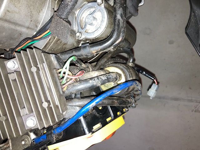

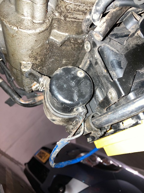

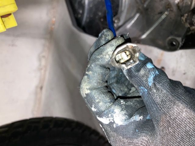

Helaas, zojuist nieuwe spanningsregelaar gemonteerd maar bij het aansluiten van de rood-witte bedrading met het witte stekkertje brandde de 30A zekering in de startrelais direct weer met een flinke vonk door. Kennelijk dus niet de spanningsregelaar die kapot is.
Wel zag ik een blauw draad onder de motor doorlopen dat beschadigd is (zie foto's). Op welk onderdeel komt dit draad uit en wat is de functie daarvan? Zou dit iets te maken kunnen hebben met mijn probleem?

BerichtGeplaatst: Di, 2 Mrt. 2021, 23:51    Onderwerp: Reageer met quote
benzinepomp
heb je dat startrelais zelf wel eens bekeken? daar waar de zekering in moet.. Alles ziet er gaar en vies uit.
er moet iets niet kloppen in je redenatie:
ALs alleen accu is aangesloten op dat relais, en je verbind de spanningsregelaar , die zelf ook nergens op is aangesloten.. kan de zekering er niet uit gaan.
Zit de accu er wel goed om in? of heb je die er ook uit gehad en past ie nu verkeerom niet meer?
mmmm snelle look in het WPH lijkt te zeggen dat de + links moet zitten, vanuit de rijders view, en dan heb je hem dus verkeerdom... ?
indien dat waar is.. heb je goede kans dat er nu veel meer stuk is....
