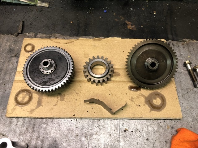

Nog even een update wat betreft de torque limiter, er zit ondertussen een nieuwe in en alles werkt weer zoals het hoort!
Ik kon visueel geen verschil ontdekken tussen de oude en nieuwe deksels. Ik heb nog de nieuwe TL met idler gear in het oude deksel gezet en het past wel, alleen als je de tandwielen ronddraait lijkt het alsof ze héél iets aanlopen. Dat aanlopen hoor je niet met het nieuwe deksel. Ik heb nog her en der wat zitten meten met de schuifmaat, maar ik kon geen verschil ontdekken. Misschien dat je met een micrometer wel wat verschil kan meten, maar het zal minimaal zijn.
