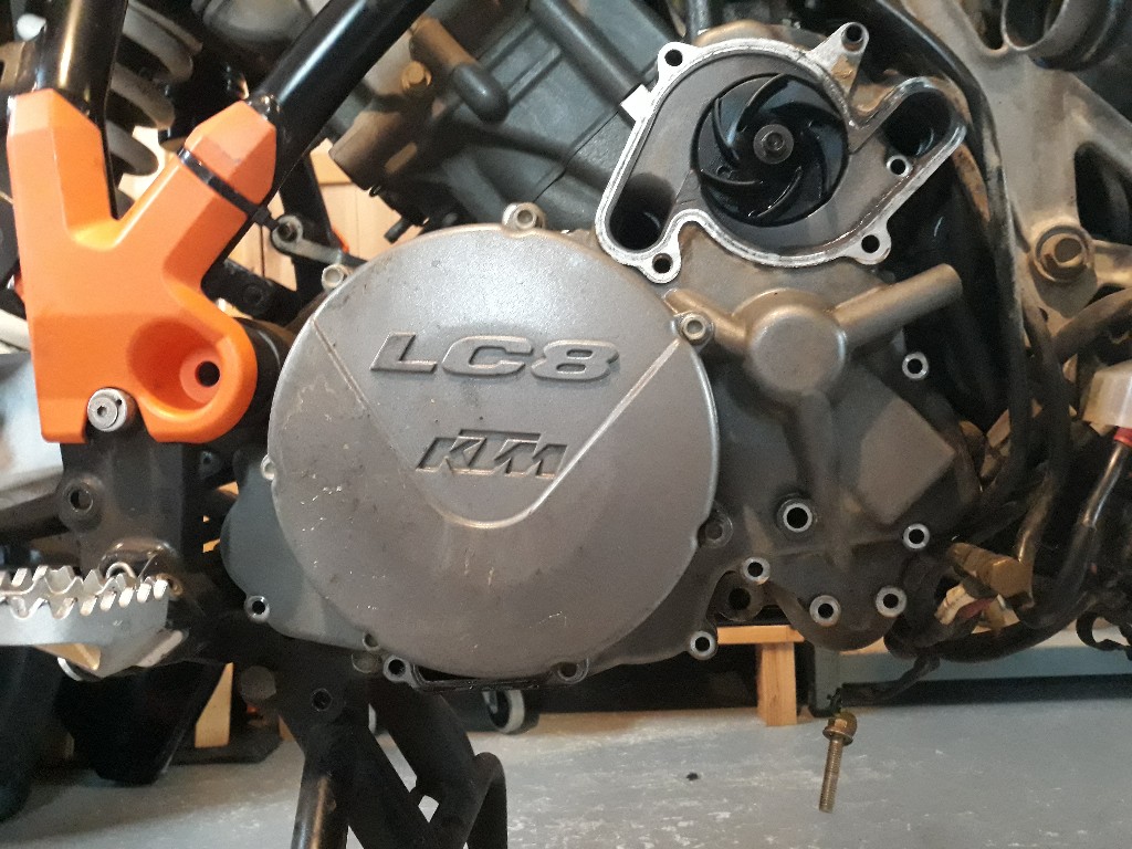

BerichtGeplaatst: Do, 2 Mei. 2019, 16:30    Onderwerp: Reageer met quote
olie en kv zijn afgekaten, uitlaatbocht is eraf. waterpompdeksel is er af en alle bouten van de "inner clutch case" zijn eruit, ook die ene in de waterpomp, ook die van de oilscreen, echt alles. De behuizing zit echter muurvast.
Met de hand lukt niet. zachtjes met een rubber hamer getikt, helpt ook niet. Met een tang (de bekken bescherm met dik doek) heel voorzichtig in de waterpomp kanalen vastgrijpen helpt ook niet. Hoe krijg ik deze er nu af zonder iets te beschadigen?
Tips zijn heel erg welkom!

BerichtGeplaatst: Do, 2 Mei. 2019, 17:35    Onderwerp: Reageer met quote
Kan het niet zo zijn dat 1 van de bouten boven in het koppelingsdeksel zo lang is dat die de boel vasthouden?

BerichtGeplaatst: Do, 2 Mei. 2019, 18:01    Onderwerp: Reageer met quote
Gr René
Ja, bedankt! thumbsup Die had ik over het hoofd gezien.

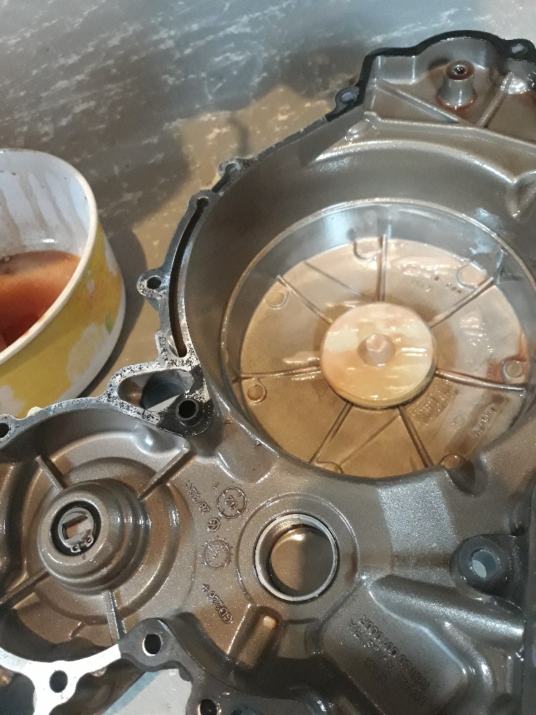

BerichtGeplaatst: Do, 2 Mei. 2019, 18:31    Onderwerp: Reageer met quote
Schoepenrad hoeft er zo te zien niet eerst af. Het asje zit aan de achterkant niet vast. De uitsparing valt in / op de waterpompaandrijfas van het blok.
Zo te zien is de KV inderdaad in het carter terecht gekomen en heeft zich deels vermengt en opgehoopt bij het koppelingsdeksel.
Bij het asje van de waterpomp zit geen sludge.
Bij het afnemen van de binnenste carter behuizing kwam de pakking snel in meerdere stukken. Ook precies op het punt tussen een koelvloeistof kanaal en het carter... dat kan ook nog de boosdoener zijn geweest!
