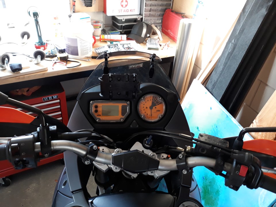

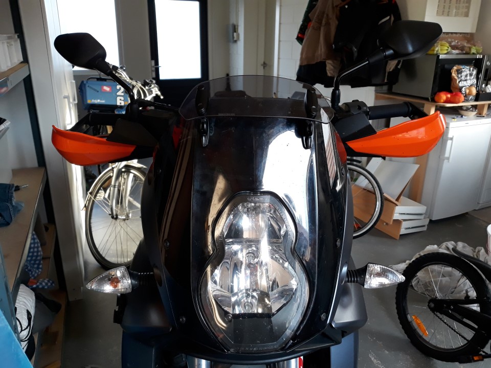

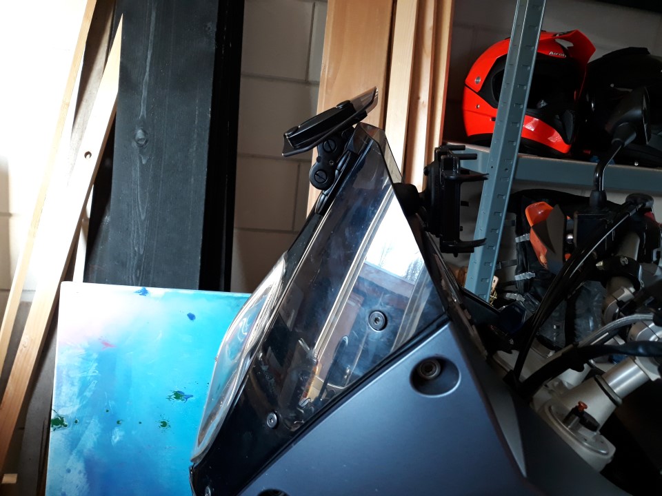

Yes, ik heb nu voor mijzelf de ideale oplossing (compromis) gevonden!
Uitgangssituatie:
Ik ben 1.94 en heb relatief lange benen.
Ik heb een Airoh S5 helm.
Ondertussen heb ik van alles geprobeerd om van de turbulentie (geklapper rond de helm) af te komen.
Hieronder een chronologische samenvatting van de ondernomen acties en het effect:
- Touring scherm ipv standaard ruit (evenveel of zelfs meer turbulentie)
- Standaard ruit met andere spiegels (lager en druppel vorm) scheelt maar weinig. Die nieuwe spiegels heb ik er vanaf toen op laten zitten, oogt ook mooier vind ik.
- Dubbel scherm (standaard scherm icm een ingekorte versie). Hier is ook het nodige op internet over te vinden. Sommigen zweren er bij. Ik heb het goed uitgevoerd. Ca 2,5 cm tussenruimte en de zijkanten dicht gemaakt zodat de rijwind niet naar de zijkanten ontsnapt. Dat had voor mij maar echt maar weinig effect. Het dubbelscherm heb ik daarna maar opgegeven.
- Standaard scherm ingekort tot op 12 CM vanaf het dashboard. Dit hielp al flink! Echter als je gaat staan merk je nog heel goed het verschil tussen een constante rijwind (lees geen windscherm) vs het ingekorte ruitje. Met andere woorden, hoe verder je boven het ruitje uit komt hoe minder last je hebt van de turbulentie (ook wel logisch natuurlijk).
- Zadel van een 990 R (recht model) er op gezet. Daardoor zit je ca 2 cm hoger. Dat helpt heel iets. Ook wel fijn als je lange benen hebt.
- Rijden met crossbril ipv vizier. Bij toeval achter gekomen door een stuk met crossbril te gaan rijden tijdens een TET weekend. Dat helpt meer dan 2 cm hoger gaan zitten.
Wat ik niet heb geprobeerd is een rally scherm. Het oogt mooi maar ik geloof niet dat dat zo veel zal doen.
Ook gezien de kosten heb ik dat niet geprobeerd. Dus ik kan daar niet echt over oordelen.
So far so good en ik dacht dat het niet beter ging worden dan wat ik nu had bereikt. Rijden zonder ruit zou natuurlijk de laatste optie zijn en zal ongetwijfeld veel gaan helpen maar dan kan ik m'n mobiel, die op het dashboard in een houder zit, nooit uit de regen en zand kunnen houden. Dus daarvoor wou wel een schermpje houden.
Het probleem is dat er nog steeds wat turbulentie is en er echt nog een wezenlijk verschil is als je gaat staan. Vooral merkbaar vanaf 60+ kmph.
Wat er eigenlijk zou moeten gebeuren is dat de windstroom vanaf het ruitje iets naar beneden geleid zou worden. Met een specifiek type opzetruitje zou dat moeten lukken.
Na wat zoeken zou dat mogelijk moeten zijn met een Puig vaste opzetruit (model 6007, sport small, donker getint).
Ik heb deze gekocht en er op gezet. De stand heb ik zo aangepast dat de luchtstroom wat naar beneden wordt afgebogen zodat het gebied waar de turbulentie ontstaat ook naar beneden wordt verplaatst.
Het resultaat is beter dan verwacht! Ik rijd nu echt zonder turbulentie. Er is tussen staan en zitten voor mij zo goed als geen verschil meer merkbaar ongeacht de snelheid!
Ook als ik met mn helm nog 10 cm lager ga zitten is het nog steeds een enorm verschil en bijna zonder turbulentie.
Ik denk daarom dat dit voor veel mensen echt de oplossing kan zijn voor als men echt van de turbulentie af wil komen en nog wel iets van een klein ruitje wil behouden.
Bijgevoegd wat foto's.
Toegegeven heel mooi vind ik het niet, maar hier kan ik heel goed mee leven. Als je er op zit zie je er niets van Smile
