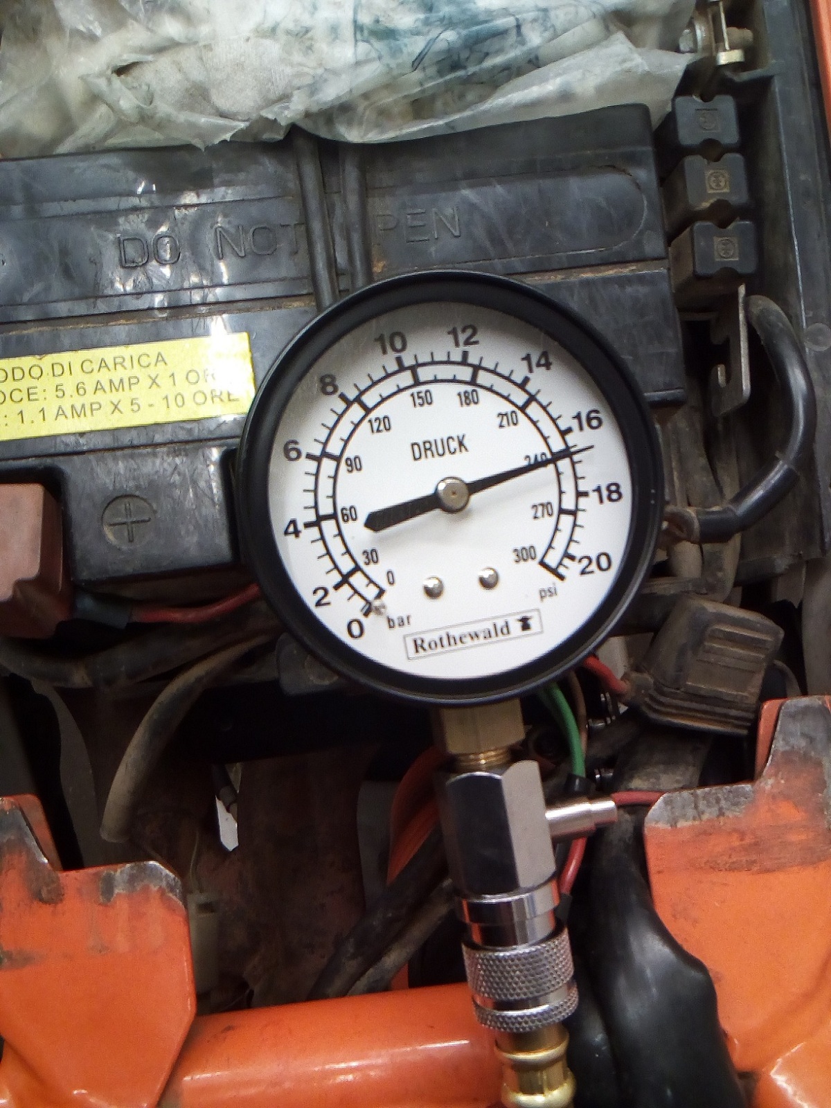

Gisteren de compressie gemeten (zie foto's). Lijkt me dus niet het probleem zoals verwacht. Wat de absolute waarde zegt weet ik niet want compressie ratio is 11.5:1 (moet je dan niet iets van 11.5atm krijgen?).

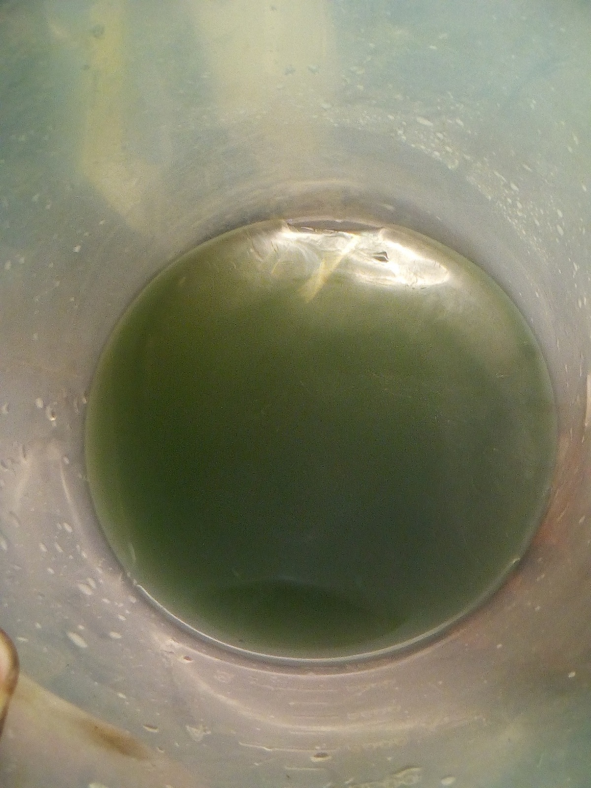

Daarna toch nog maar even naar de kleppen gekeken want ik wist dat ik nog een strakke inlaat klep had. Daarvoor de kvs af gelaten en die bleek weer wat troebel.....zal toch niet weer een lekke koppakking zijn. Maar voor de rest geen symptonen die daarop wijzen. Ik ga eens kijken of ik een garage in de buurt heb die dat kan testen.

ging er met name om dat de cilinders gelijk zijn, en dat lijkt idd gewoon goed.
koppakking lek vind je met compressiedmeting niet (en kan zowieso heel lastig te meten zijn...)
maar meestal krij je dan ook wel koelwater in de cilinder (koelwater verbruik dus) of viseversa, overdruk in het koelwater systeem

Ha ha, het bleef maar in mijn hoofd malen warom ik zo'n hoge druk kreeg. Hier is een uitleg (ik was de temperatuur vergeten, iets met pV=nRT)
https://www.oldtimerrestauratie.com/index.php/motor/67-compressieverhouding-en-druk
Dus compressieverhouding van 11.5 zou een druk van 15.8atm op moeten leveren.
