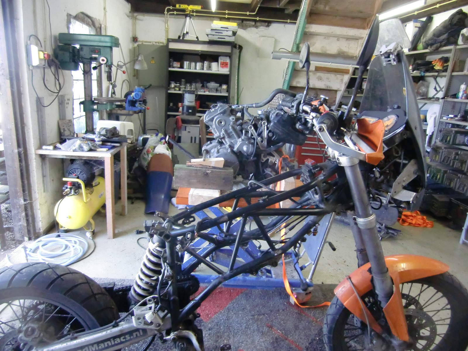

toch maar het hele blok eruit halen, ik dacht hem te kantelen over het grote lager heen maar bij de midden bok zit ook nog een bevestiging dus nu maar helemaal eruit en op sta hoogte sleutelen.

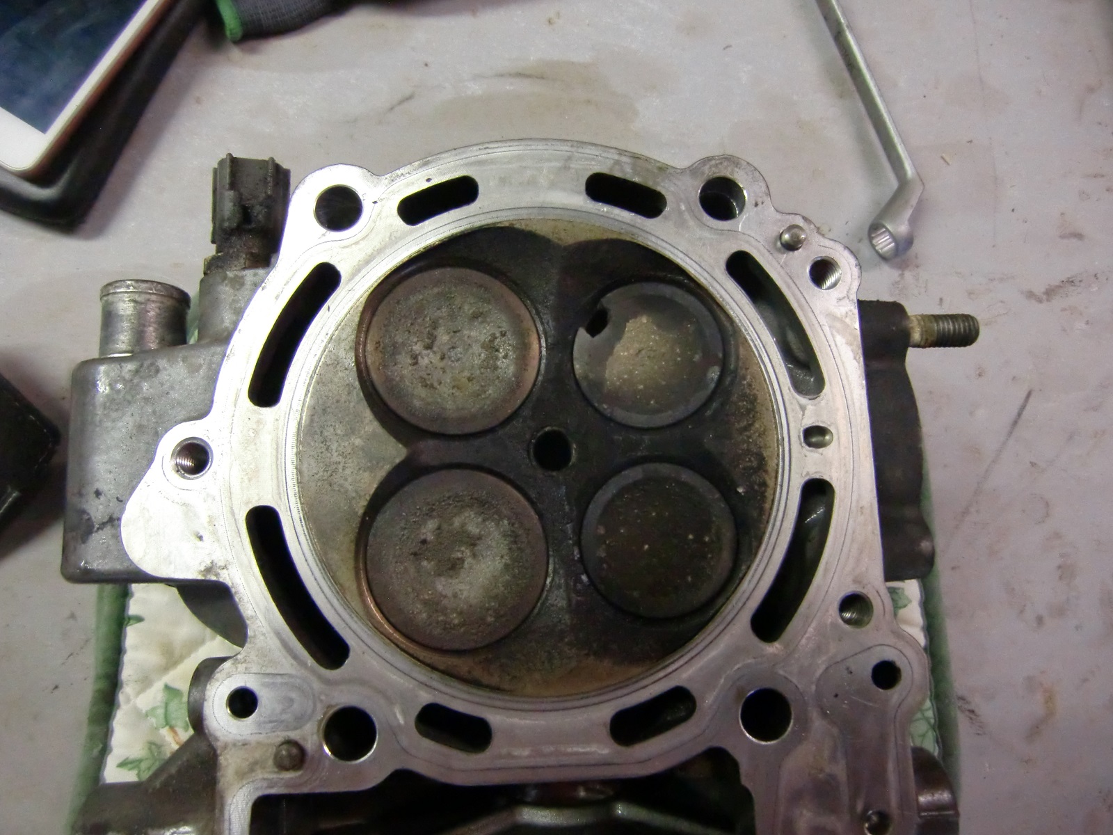

De kapotte klep is gevonden.
Zo is de motor nu
695.15 KB |
389 keer |
520.95 KB |
395 keer |

Een paar vragen.
Waarmee kan je de kop met kleppen schoon maken?
Mag je de zuiger en cilinder waar wat rommel in is gekomen schoon spuiten met lucht?
Moet je alles monteren met olie of vet, of schoon en droog.
Donderdag pas weer tijd om verder te gaan, dan eerst de kleppen inslijpen met fijne pasta en daarna alles monteren.
_________________ IT WAS GREAT TO DRIVE A LC 8. |

Kleppen hoef je zelden in te slijpen. Alleen pascontrole doen als het kan.
Cylinder moet er af. Die kan je volledig wassen. Monteren met een heel dun laagje olie op de zuiger. Schoon is het belangrijkste.
De pistonpen wel goed in de olie.
Succes!

kop schoonmaken: met wat jij wil: schrapertje, staalwolletje, scotchbrite, schuurpapiertje. idem voor de kleppen.
MAAR: pasvlak van de kop/cilinder: natuurlijk niet aanraken met schurende dingen, krassen vermijden etc.
hetzlefde voor de klepzitting vlakken en de klepsteel.
Als je met schuurmiddelen werkt; pas op dar er geen schuurkorrels (carborundum/siliciumcarbide) achter blijven. Die blijven immers nog heel lang schuren als ze ergens tussen komen.
vaak gaat "nat"schuren met een beetje petrolium/terpentine ofzo prettig: dat veeg je makkelijk schoion en de vettigheid lost er in op.
maak alles vettig met motorolie zodat het niet roest.
Cilinder (met de zuiger er in neem ik aan):
niet onnodig blazen: alleen maar risico dat je de zuiger er perongeluk uit blaast of zo. cilinder gewoon uitvegen met een schoon totje. niet te veel aan doen... vliegt er bij de eerste slag uit.
Alles monteren met een dun laagje motorolie: dat brand er bij de eerste slag uit. geen vet gebruiken.
