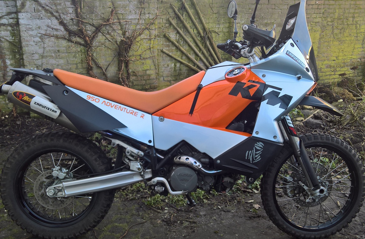

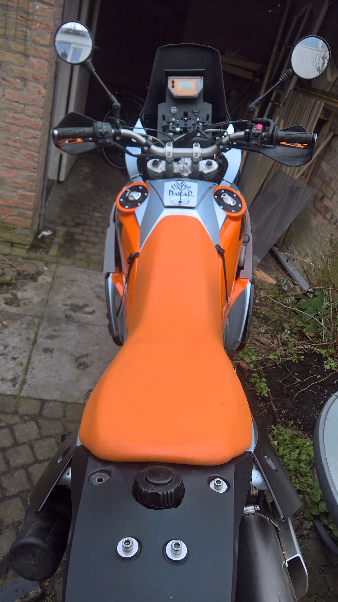

Bijna klaar en weer ca 6kg eraf...... gewogen krap 195kg zonder benzine. Volledig gewicht met 29/30 liter 218 kg.
Totale aanpassingen vanaf standaard aanschaf 2011:
- kofferrek verwijderd.
- valbeugels verwijderd.
- 2 in 1 akra.
- binnenkappen verwijderd
- lion accu
- benzinedoppen gewijzigd
- ander dashboard, zonder toerenteller
- enkele schijf.
- Remcilinder 390 ktm=12mm.
- acerbis lookalike achterspatbord led.
- led-mini raw's.
- hoog spatbord i.v.m. verkreukeld standaard spatbord.
- rewrapped in meoni kleur.
 Bestandsgrootte:  317.9 KB
 Weergegeven:  785 keer
 Bestandsgrootte:  531.92 KB
 Weergegeven:  767 keer
Laatst aangepast door vraptor op Wo, 25 Apr. 2018, 15:00, in totaal 3 keer bewerkt

BerichtGeplaatst: Ma, 26 Feb. 2018, 22:02    Onderwerp: Reageer met quote
Ook geen bashplate wegens gewichtsreductie???

BerichtGeplaatst: Ma, 26 Feb. 2018, 22:08    Onderwerp: Reageer met quote
Dat is o.a. de bijna..... nog olieverversen ets.

BerichtGeplaatst: Di, 27 Feb. 2018, 21:30    Onderwerp: Reageer met quote
mmm mooi fietsje hoor zo!
achtertank had je al?

BerichtGeplaatst: Di, 27 Feb. 2018, 21:59    Onderwerp: Reageer met quote
Ziet er gaaf uit zo.
Heb je betere foto’s van en info over het Acerbis achterspatbord?

BerichtGeplaatst: Di, 27 Feb. 2018, 22:12    Onderwerp: Reageer met quote
Die achtertank had ik al, met de dop in het achterspatbord. Rade had die als probeersel. Nu hoef ik de buddy er niet af te halen.
"acerbis" lookalike:
https://www.aliexpress.com/item/Black-LED-Off-Road-Motorcycle-Motocross-Enduro-Rear-Tail-Light-For-KTM-Rear-Brake-light-LED/620321106.html?spm=a2g0s.9042311.0.0.HmeryS
Led's:
https://www.aliexpress.com/item/2pcs-12V-Motorcycle-6-LED-Mini-Turn-Signal-Light-Blinker-Indicator-Flash-Lamp-Amber-Universal-for/32800120540.html?spm=a2g0s.9042311.0.0.HmeryS
Kan nog niets zeggen hoe sterk alles is...... maarja voor die prijs😊
Zelfde geldt voor m'n rem/koppelingshandel, scharnierend en instelbaar qua slag en lengte. Zijn gewoon goed!
950 adv 2011-2019
1090 Adventure R 2019-
