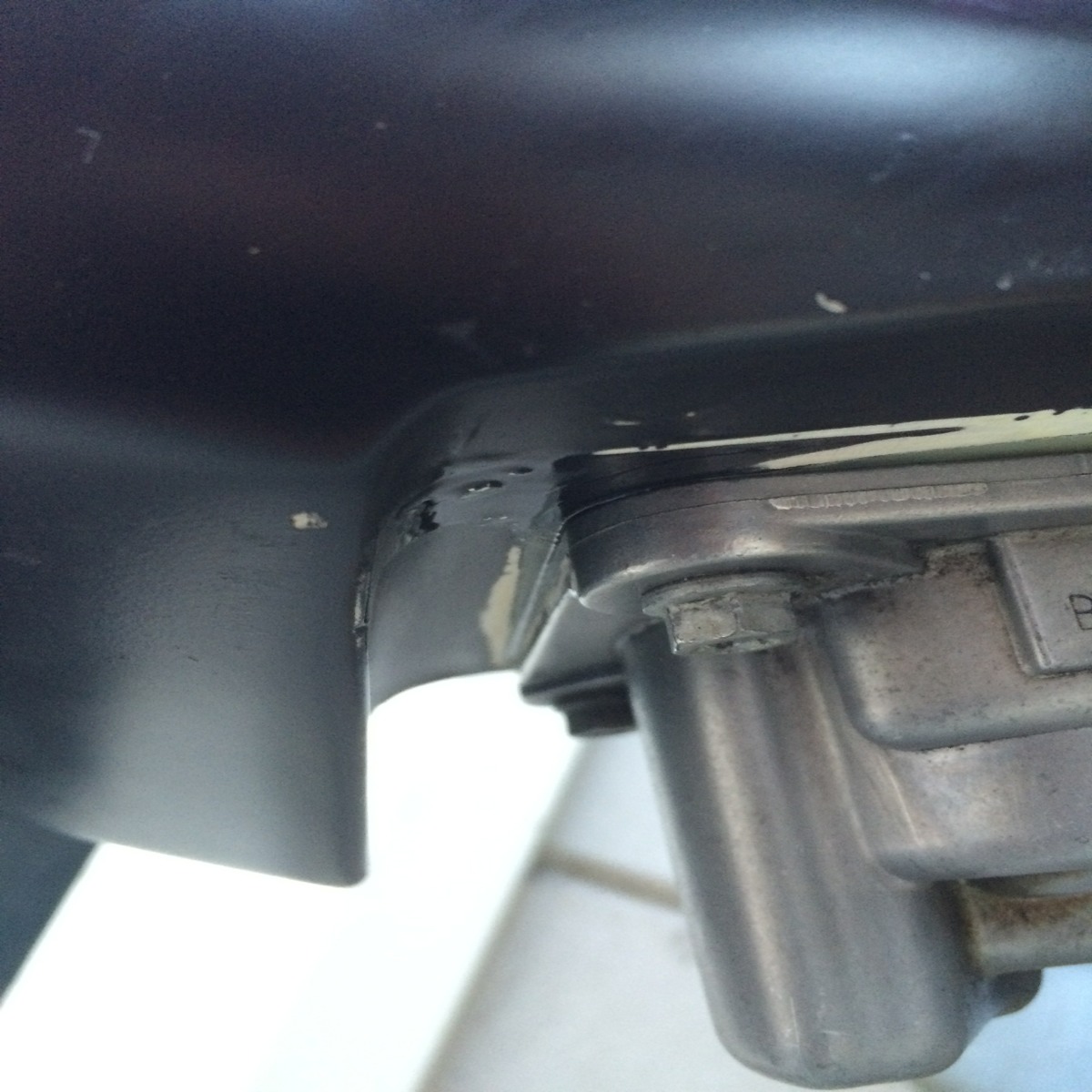

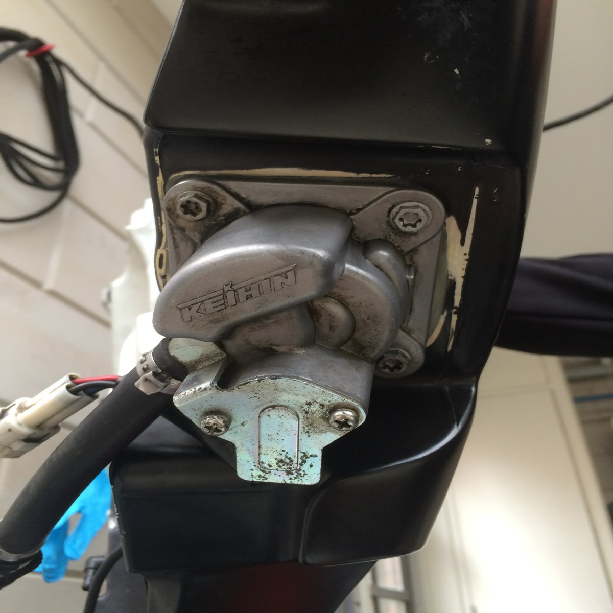

Gisteren eindelijk even de tijd gehad om de tank te verwijderen en kijken waar die lekkage vandaan komt. Twijfelde ik eerst nog of het benzine of olie zou zijn, was ik er sinds ik er weer mee reed wel zeker van dat het benzine zou zijn dat lekte.
Zo te te zien lekt hij op de pakking tussen brandstofpomp en tank. Op de eerder geplaatste foto's lijkt het erop of er vloeibare pakking tussen zit. Die vloeibare pakking blijkt bij beter licht en een gedemonteerde tank het materiaal te zijn waar de tank tank van gemaakt is, de verf is er dus afgeschuurd, waarschijnlijk in een poging de boel vlakker te maken.
Ik kocht de Adv 2 jaar geleden bij een KTM dealer die hem een grote beurt zou geven. De aflever datum werd verschoven omdat de brandstofpomp lekte en de pakkingset in back order stond. Toen ik later na een paar hete dagen de dealer belde om te vragen of het normaal was dat hij naar benzine rook vroeg hij gelijk of het bij de pomp vandaan kwam, ik zei dat het daar niet vandaan kwam en volgens de dealer was het gewoon de ontvluchting.
Nu denk ik dat er misschien meer aan de hand was en dat ze de lekkage niet zomaar 1,2,3, hebben weten op te lossen. Dat denk ik doordat hij destijds meteen vroeg of die benzine lucht bij de pomp vandaan kwam en nu ik de tank los heb gehad zie dat de verf rondom de bevestiging weg is "geschuurd"
Ik zal hieronder enkele foto's posten.
Wat kan ik nu het beste doen? Gewoon een nieuwe pakking set?

Op de bovenste is te zien waar de benzine lekt.
Op de onderste is te zien dat men waarschijnlijk de boel goed vlak heeft willen maken dmv schuren.

Contact gehad met de dealer...., volgens hem een euvel van deze fietsen. Het kunststof is niet altijd geheel vlak en daardoor kan het zijn dat je 1x in de paar jaar aan een nieuwpakking setje toe bent, zelfs met een nieuwe tank zou je dit probleem niet geheel verhelpen.
Een andere KTM dealer heeft daar echter nog nooit iets over gehoord en aan de reacties hier op dit topic is het ook geen bekend KTM probleem.

Je dealer kletst uit zijn nek. De afdichting gebeurt helemaal niet door het vlak tussen tank en pomp maar door twee o ringen. Vervang die eens door nieuwe ( beetje prijzig) en je kans op een lekvrije pomp gaat meteen drastisch de hoogte in.

Zelfs met de dubbele dichting (in & tegen de tank) wilt die nog wel eens lekken. Been there done that.
Vlakschuren, propermaken, de binnenkant van het gat mooi maken, nieuwe dichtingen, ... en toch nog dat lekje.
Wat extra vloeibare pakking aan de buitenkant (dus op het vlakke stuk van de pomp waar het de tank raakt (waar die dichting ook zit)) en probleem opgelost.
Waarschijnlijk te maken met dat die kunststof nogal eens werkt (hence ook soms het moeilijke terug monteren van de tank (gaten die niet 100% overeenkomen) waarschijnlijk).
Doe ik nu elke keer zo als ik de filters vervang. Geen druppeltje meer gelekt sindsdien.
