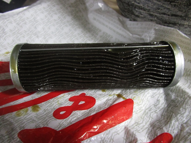

Vorig weekend alles eens uiteen gehaald, circlips was idd aan het roesten.
Heb hem nu proper gemaakt, nieuwe circlips erin en nieuwe olie.
Heb nog geen testritje kunnen maken omdat ik in 1 moeite mee de olie en filters ging verversen, en mijn filter in volgende conditie aantrof (zie foto).
Aangezien ik ook al regelmatig koelwater heb moeten bijvullen
zal ik eerst een waterpomp revisiesetje moeten installeren denk ik?
Na het forum te hebben afgeschuimd lijkt mij dit het beste?

Lijkt met het verstandigste ja thumbsup
