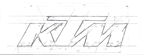

Stickermateriaal is van 3M en heb een stukje gekocht bij een reclamebedrijf in Harderwijk. Maar dat zullen ze overal wel hebben.
Omdat het logo geen exacte KTM maat is kun je niet het logo van internet halen en de maat aanpassen.
Heb een stukje papier over het logo geplakt en dan met een potlood de randen gevolgd. Vervolgens dit papiertje op het stickervel en dan met een scalpeltje uit gesneden.

Maken van de stickers is niet moeilijk, maar wel een secuur werkje waar een paar uur werk in gaat zitten.
De bijlage zijn de exacte maten van stickers voor de SW-Mottech koffers. Als je die 1 op 1 print, op het sticker vel plakt en na snijd met een scalpeltje, dan moeten ze passen.
