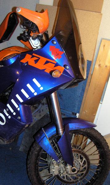

Ik heb het originele stuur rechter op staan en je hebt gelijk, daardoor staat het nog steeds wat verder naar je toe. Maar recht boven de kroonplaten komt het niet snel, omdat de stuurhouders al scheef naar je toe staan (zie foto: niet de perfecte foto, maar effe te veel werk om hem uit de schuur te halen).
Vergelijkbaar met Meoini's bike vind ik dit niet: Hij had een andere vork met andere kroonplaten (en stuurhouders) en een andere 'stand' van de motor (iets verder achterover).
stuurpositie met originele adventure stuur en 30mm verhoging

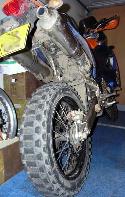

en nog een leuk shotje van achter met de M.Baja erop

je hebt gelijk over die veren en kroonplaat, maar het gaat over de stand van het stuur die is mooi recht ??? dit moet je echt eens proberen, je krijgt veel minder last van vermoeide armen tijdens het betere off-road,
enne je mag hem wel eens wassen ???? oja ben je tevreden over je baja banden, ik weet het niet ik vindt die t63 wel goed, niet op de weg, maar zeker wel in de mud

Ik meen dat ik het elders al wel eens geschreven had:
Is eigenlijk banden thread.. maar goed:
Ben zeer tevreden over die Baja's ja, maar verwacht geen lange levensduur! (2000km zijn ze echt op)
Maar offroad hebben ze een heellijke grip (vooral door verspongen rijen aan de zijkant: goeie cornering dus) en op nat asfalt zijn ze best redelijk (meer en betrouwbaarder grip dan een MT21).
Bovenal: Ze blijven heel op de LC8 (volgas doortrekken op droogasfalt en er scheuren geen noppen af, 170km/h is geen probleem)
Maaren wel herrie op de straat.
T63 is een fijne band maar niet geschikt voor LC8: Slechts max. in 130/80 verkrijgbaar. Verder te 'licht' voor de LC8.
Stonemaster: ook fijn, erg goed in blubber, maar erg glad op nat asfalt
MT21: Duidelijk minder grip, maar wel 4000km levensduur, ook bij 150km/h snelwegritten (goeie compromisse dus)
TKC80: Komt naar zeggen van de zomer in een 150/70 versie uit voor 18": dat zou dan wel eens een hele goeie allrounder kunnen zijn voor LC8.
Karoo: shit... weinig levensduur, beroerde rijeigenschappen (veel te veel zijdelings glijden).
zover mijn oordeel
grts

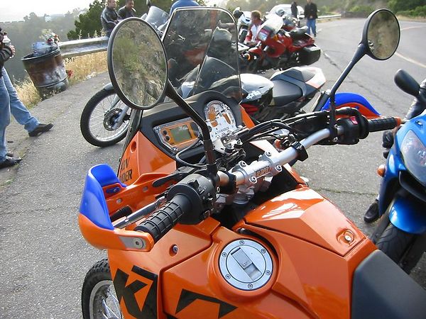

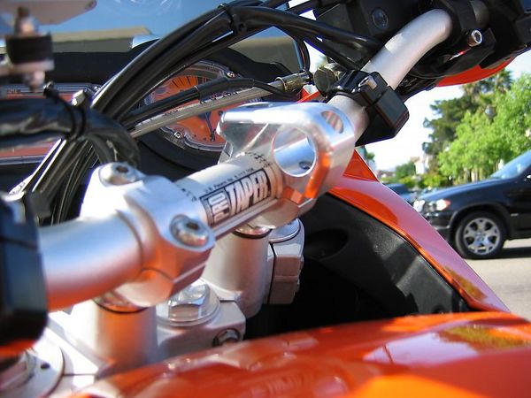

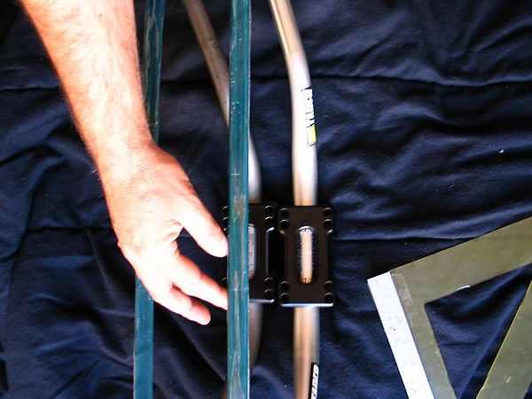

heb nog wat pics gevonden op het web!!!!! let op het stuur van deze adventures deze komen niet zo ver na je toe. dit is een voorbeeld van een pro-taper stuur, maar het exc stuur is hetzelfde alleen een beetje goedkoper groeten ???????

heb je ook de verhoogstukken gebruikt ????? het is wel ff iets anders ja maar later wil je niks anders meer hoor, en oja dat pro-taper stuur is naar mijn weten het duurste wat er is sucses. dit is ons stuur

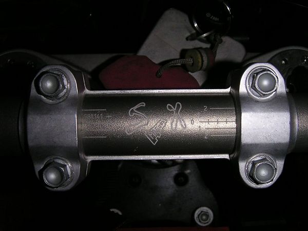

Zo, es ff een oud draadje uit de kast trekken. Ik heb vandaag m'n stuurverhogers van KTM ingeruild voor die van Touratech: 18 mm tegen 30 mm.
Kabellengte is op een 2005 model geen probleem. Ik heb ook de stuurhouder omgedraaid, om het stuur iets verder van me af te krijgen.
Het is wel een raar gevoel: de verhouding zithoogte -stuurhoogte klopt voor mijn gevoel niet meer. En ondanks het draaien van de stuurhouder komt het stuur toch iets teveel naar me toe. Qua staan is het in ieder geval beter.
De reden om dit draadje nog even naar boven te halen is dat ik wel benieuwd ben naar meer ervaringen met het rechte MX-stuur (Dr_Bean?) c.q. het Protaper stuur.
