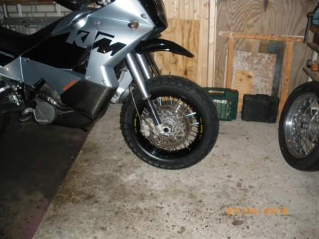

En weer een stapje verder.
De voorband zit nu klem tussen de vorkpoten, maar er komt een schommelarm vork voor in de plaats.

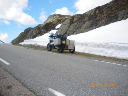

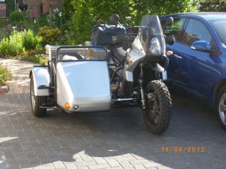

3 weken geleden opgehaald en na nog wat zelfwerk naar Noorwegen geweest. Na 9 jaar zonder zijspan was het toch wel even wennen.

In zijn natuurlijke omgeving

Nou voor echt off-road zijn de veerwegen van voor en zijspanwiel te kort, maar hij is nou al erg beweeglijk in zijdelingse richting door de grote veerweg van het achterwiel. Meer veerweg voor het zijspanwiel is moeilijk omdat de belasting zo wisselt. Leeg is dat ca 60kg, vol kan dat oplopen tot 130kg. Zoek daar maar eens een veer bij. Voor het waggelen moet er dan in iedergeval een dwars-stabilisator op.
Op de Noorse wegen sloeg hij een paar keer flink door op het zijspanwiel. Maar op die wegen hadden ze dan ook beter geen asfalt kunnen draaien furious3

Er moet nog wel wat aan de machine gebeuren want hij trilt er veel op dit moment. Dat rijdt erg vermoeiend, zeker landurig op de snelweg.

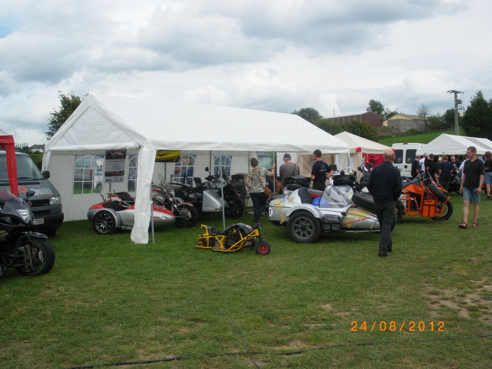

Ben op en EGT (euro-gespann-treffen) geweest met de KTM-LBS. Ook de SE met LBS-zijspan was er.
In de nieuwe catalogus Motorrad-gespanne '13 staat mijn KTM zijspan afgebeeld als voorbeeld van: een zijspan aan een KTM. Ik heb helaas geen foto cry .
Klein evenement hoor, daar in Luxemburg. Er waren deze keer maar 1000 zijspannen, vorig jaar waren het er 1240.
groet
Wout
Stand van LBS zijspantechniek

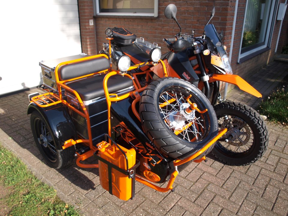

kwam deze tegen
ff op de voorgrond wat een gaaf ding iemand meer info
gaaf span

Ja zeker.
Deze is aansluitend op de mijne gebouwd door http://lbszijspantechniek.nl/ . Er staat een test in het duitse http://motorrad-gespanne.de/
Hij staat ook op de overzichtfoto van het zijspantreffen hierboven.
Zal het artikel morgen scannen.
