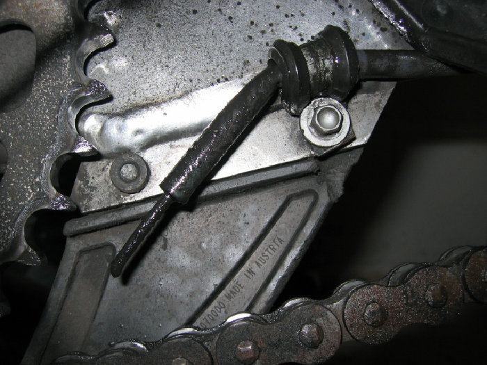

Piccie van de druppelaar, in tegenstelling tot de montagehandleiding heb ik hem BOVENOP de rollen laten druppelen.
De handleiding zegt aan de zijkant langs het tandwiel, maar dan worden de buitenste O ringen baggervet, en de binnenste gortdroog.
Wel een beetje speling houden om de het kettingstellen en het slaan van de ketting op te vangen.
Er is ook een dubble druppelaar te koop, maar die schijnt op de LC8 niet zo lekker te passen, (geen ruimte).
Dit bevalt al 60000 km prima thumbsup
