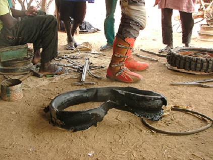

Dit gebeurd er met een mousse als je er teveel met op het asfalt rijdt wink3
Het gaat hier trouwens over een mousse van Bridgestone die niet in de handel verkrijgbaar is thumbsdown
Er was nog een rijder bij die dezelfde afstanden gereden heeft met Michelin bib mousses en die had geen noemens waardige problemen 2thumbsup
