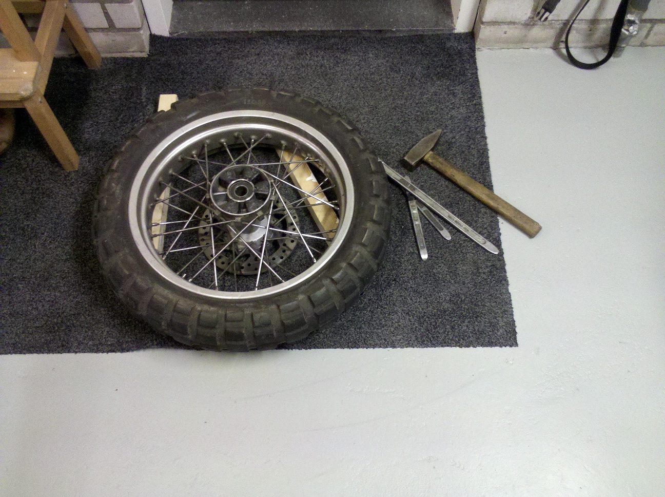

Het uitgangspunt:
 Bestandsgrootte:  511.59 KB
 Weergegeven:  390 keer
dirtfreak
Geregistreerd op: 15-6-2009
Berichten: 14
BerichtGeplaatst: Di, 13 Nov. 2012, 10:12    Onderwerp: Reageer met quote
hamer overigens niet echt nodig gehad

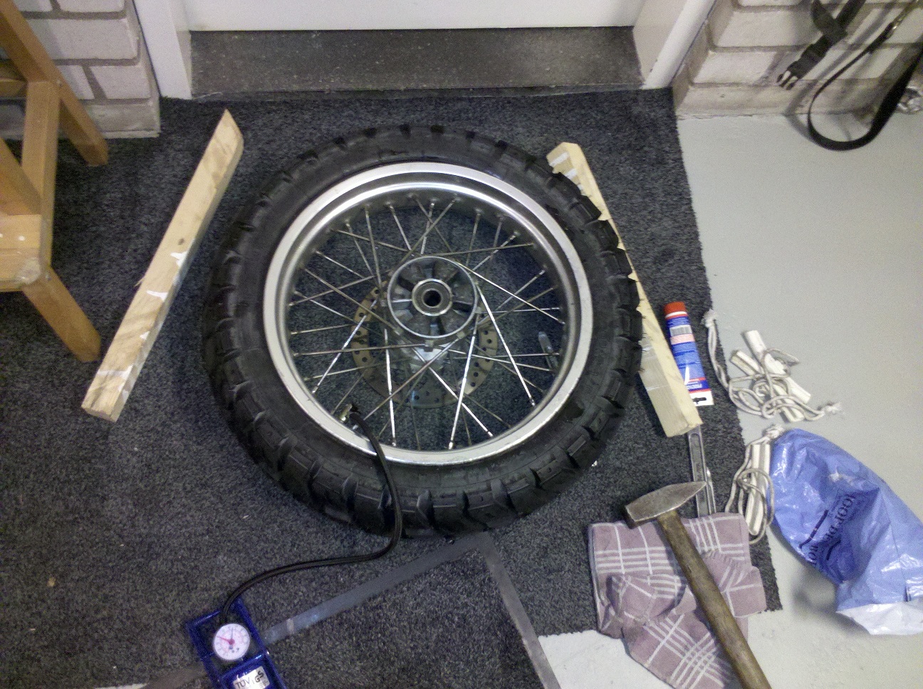

dirtfreak
Berichten: 14
BerichtGeplaatst: Di, 13 Nov. 2012, 10:13    Onderwerp: Reageer met quote
en een uur verder en een liter zweet verder: klaar
het is dus zeker te doen met een paar bandenlichters
 Bestandsgrootte:  556.63 KB
 Weergegeven:  363 keer
