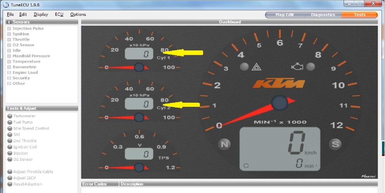

gas kleppen kan ook dmv tuneecu:
1. Start de motor en lees de waardes af in het test tabblad en noteer deze.
2. Schakel motor weer uit en draai de 2 map sensoren om en start de motor opnieuw
3. Verglijk de huidige waarde met de genoteerde waarde en je weet wat de afwijking is van de sensoren.
4. stel nu de gas kleppen synchroon +/- de afwijking natuurlijk.
Klaar rolleyes

thumbsup Respect voor wat jij kúnt qua 'spelen met' de software van de FI KTM ! Voor mij is het abacadabra, maar vindt het gaaf hoe jij je d'r in hebt geegraven en die kennis deelt.
Zo, mag ook wel eens gezegd worden 2thumbsup

Cool!
Dankjewel.
Ik ben het helemaal eens met Erik: erg leuk dat je je kennis wilt delen.
