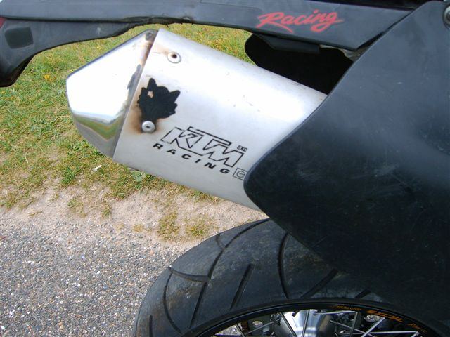

hier een foto van mijn demper waar origineel RVS popnagels in zitten zoals in alle ktm modelen maar ik had er zolang alu popnagels in gezet en dat gaat dus niet zoals je kunt zien
 Bestandsgrootte:  57.32 KB
 Weergegeven:  4758 keer
BerichtGeplaatst: Wo, 26 Okt. 2005, 21:27    Onderwerp: Reageer met quote
ok.. duurspul dan, 1x er op vallen en het scheurt (weet ik uit ervaring).
maar in ieder geval: pakking en rvs popnagels hebben ze dus waarschijnlijk bij elke KTM-cross zaak.

zou wel moeten ja, hoefd niet eens een ktm dealer te zijn lijkt me ?????
