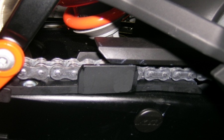

Parmenion
Geregistreerd op: 28-11-2008
Berichten: 36
Woonplaats: Geldermalsen
BerichtGeplaatst: Ma, 13 Sep. 2010, 11:30    Onderwerp: Reageer met quote
Hoi.
KTM Team West, voorheen Sommer in Oberhausen heeft een zgn kettengleitschutz in de verkoop...misschien dat die helpt? Kost bijna niks, 12 euro. Beschermt in ieder geval; de achterbrug maar misschien ook minder kans op schade aan het subframe.
Gr Bart

Benny
Geregistreerd op: 8-10-2009
Berichten: 462
Woonplaats: Vlaanderen
BerichtGeplaatst: Do, 7 Okt. 2010, 20:42    Onderwerp: Reageer met quote
pas heeeel laat gezien. Deze zit r bij mij reeds op maar helaas.
mvg Benny
