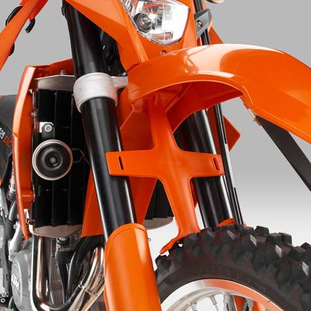

en ktm heeft iets in zijn powerparts boek voor het vastzetten van je vering om te vervoeren

BerichtGeplaatst: Wo, 14 Apr. 2010, 18:04    Onderwerp: Reageer met quote
dat ding heb ik nooit begrepen,
als je een motor fatsoenlijk op een aanhanger wilt vastzetten,
dan moet je juist gebruik maken van het veervermogen van de vork,
en niet de vork fixeren.
Als je dit ding gebruikt, en de riemen komen ook maar enigzins slap te staan, dan heb je kans dat de motor omvalt.
Lekker in zijn veren trekken, maar uiteraard niet helemaal tot het einde,
schokken en schudden op de aanhanger worden dan mooi opgevangen door de vork.
Laatst had ik met m'n EXC overigens in de pyreneen ook ineens 2 lekke poten,
wel toevallig dat hij toen net 1200 km op een aanhanger had gestaan.
( zonder snelontluchter wink3 ).

Ja ieder zijn mening. Kom ik bij MX Aad voor zo'n voorvork ding voor tijdens vervoer. Zegt ie: heb ik niet en heeft ook totaal geen nut.... Tsja

Anderen vinden zo'n ding onder je vork wel nuttig. Als je hem vast genoeg aantrekt met zo'n ding kan de spanband ook niet losgaan... er is niets wat hem slap kan laten staan. Je motor kan niet meer inveren.
En toch kan je spanband dan slap komen hoor.
Na honderden kilometers lang jutteren en stuiteren op een aanhanger verschuift je voorwiel iets zijwaarts, of verdraaid je stuur iets,
en dan kan er een spanband slap komen.
de ingepompte voorvork vangt die verschillen dan mooi op wink3
Geldt mijnsinziens ook voor de achterkant, dus niet een sjorband aan het wiel,
maar aan het subframe en dan iets in de veren trekken.
