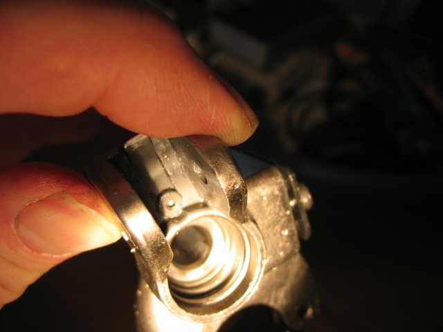

BerichtGeplaatst: Zo, 2 Mei. 2010, 9:57    Onderwerp: Reageer met quote
Vrom,
je geeft aan: "koppelingpomp bovenaan gereviseerd"
dit zal betekenen, nieuw zuigertje met o-ring er in,
als echter ook de coating van de behuizing aangetast is,
wat ik ook al eens meegemaakt heb dan blijft ondanks het revisiezuigertje de pomp intern lek, en stroomt er langzaam maar zeker (met ingetrokken koppeling) vloeistof langs het zuigertje, wat de koppeling langzaam doet opkomen.
na een paar keer pompen ben je er dan weer vanaf, maar het komt weer terug, omdat het een intern lek is, zie je nergens lekkage, de vloeistof bijft immers altijd IN het systeem.
Als je het zuigertje demonteerd, (circlip en keerring los meen ik), en met een lamp in de behuizing schijnt zie je het metteen als de cilinderwandcoating weggesleten is.
Zeker bij een lesmotor waar veel met de koppeling "gespeeld" wordt kan dit zo zijn lijkt mij.
een nog makkelijkere manier lijkt mij om eens de complete pomp van een andere motor te lenen om te testen of het daar aan ligt wink3
ik heb nog een versleten behuizing liggen, het lichte gedeelte op de cilinderwand is de plek waar de coating weggesleten is.
(zie foto)
 Bestandsgrootte:  104.84 KB
 Weergegeven:  328 keer
dirk pauwels
