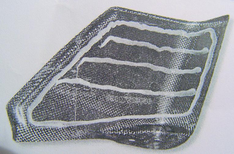

Ik heb de Carbon set van KTM van iemand kunnen overnemen, maar in de montage beschrijving staat niet welke kit (siliconen?) je moet/kan gebruiken.
Weet iemand welke ik het beste kan nemen? idea2
groet,
John.
Once Young and Wise, now I ‘m Old and Stupid.(Echwel).
Berichten: 6818
BerichtGeplaatst: Wo, 11 Okt. 2006, 17:12    Onderwerp: Reageer met quote
je MOET niet persee kit gebruiken. De protectors zitten gewoon met de boutjes vast. Alleen het is wel aan te bevelen:
- het wordt sterker
- er komt geen zand achter, wat tegen de originele lak gaat schuren.
Siliconen kit is gechikt, of (LM) polyurethaan kit (dat gaat wat vaster zitten dan siliconen).
Beide kan je in zwart kopen, dat is wel zo mooi!
Kit vooral langs de bovenranden af, dan komt er dus geen zand tussen protectie en originele tank.
Een kit-kruisje op het grote vlak zorgt voor een betere krachtverdeling bij een val.

BerichtGeplaatst: Do, 12 Okt. 2006, 21:31    Onderwerp: Reageer met quote
Hallo Gerben,
fijn dat je even reageer. Kan ik weer verder.
Ik heb wel een voorbeeld van de plaatsing.
Helemaal langs de rand lukt denk ik niet.
De pasform is niet optimaal.
