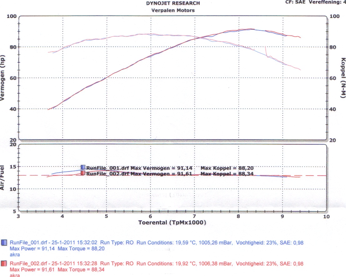

BerichtGeplaatst: Vr, 28 Jan. 2011, 0:04    Onderwerp: Reageer met quote
Hier een goede reden om de akra mapping te gebruiken bij open akra dempers rolleyes5
Dynorun KTM990 open akra's
 Bestandsgrootte:  223.44 KB
 Weergegeven:  312 keer
