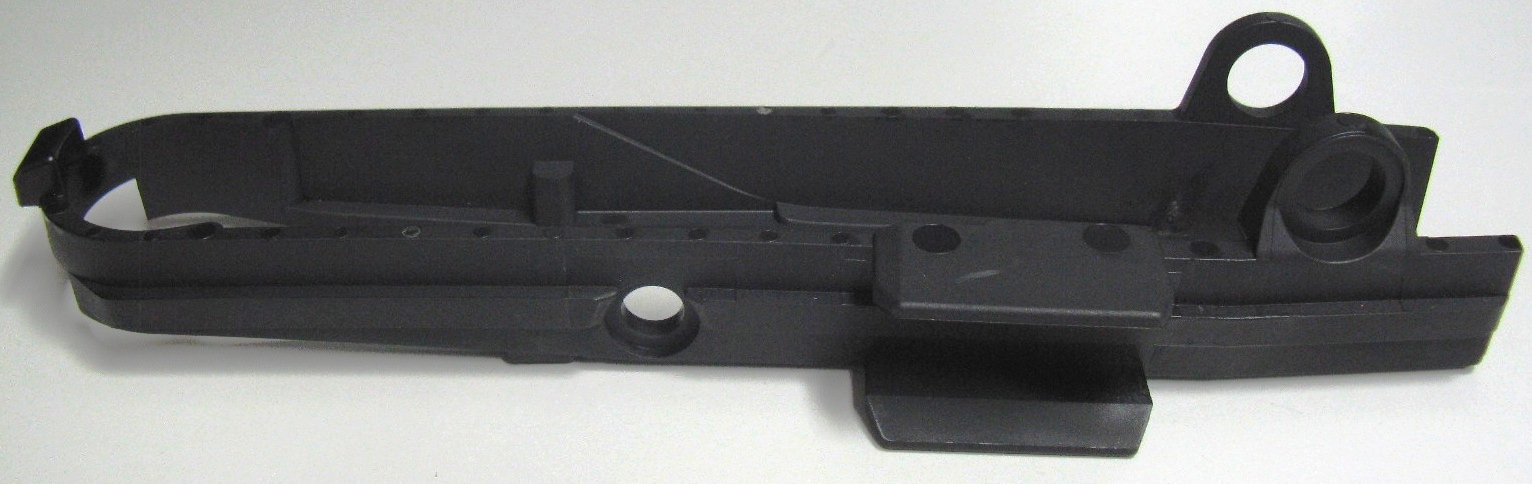

Nou lees ik de afgelopen dagen op het Duitse ktmforum.eu (http://www.ktmforum.eu/forum3/wbb/950-990-supermoto/950-990-sumo-technik/30577-heckrahmen-angeschliffen/ dat er een nieuwe kettinggeleider op het 2010-model zit aangezien een iets te slappe ketting door zijdelingse uitslag beschadigingen kan veroorzaken aan het subframe. Is ook los te bestellen Zie plaatje met partnummer 630.04.066.100

Heey, das een oplossing. Zal binnenkort eens kijken of ik dit onderdeel voor garantie kan krijgen bij m`n dealer.

Bedankt Harry deze had ik nodig. Is reeds besteld.

Bij mij zit er nog steeds 17 tanden op.Moet deze nog vervangen,denk ineens samen met de kettinggeleider.
Het is een ander bestelnummer dan op de SE, deze heeft 3 bevestigingsgaten, op de SE zijn het er 2.

De ketting is DID, mijn SM is een 2005.Die duitser kan wel gelijk hebben daar ze nu op de proppen komen met dat ander type van kettinggeleider.De juiste oorzaak zal ik misschien nooit weten, maar met deze oplossing ben ik tevreden.
Nu nog wachten op nieuws van de dealer tot dit binnen is.
