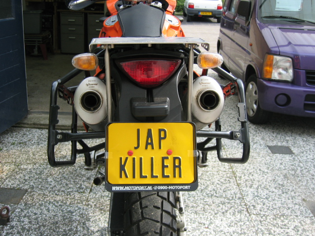

BerichtGeplaatst: Di, 21 Jun. 2005, 10:17    Onderwerp: d Reageer met quote
Hier is de afsteuning van de bagage plaat goed te zien,
kan uiteraard alleen maar als je een kofferrek op je motor hebt zitten.
Zelfs met een zwaar beladen topkoffer zit het als een huis pleased
PS: kentekenplaat is optioneel.
Groet Daan

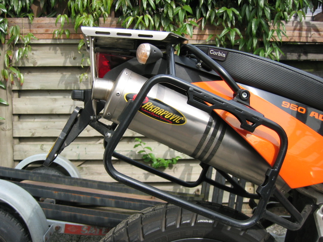

BerichtGeplaatst: Di, 21 Jun. 2005, 10:19    Onderwerp: d Reageer met quote
Zijaanzicht

Bedankt voor de fotoos, Daan, ziet er goed uit - zoals de meeste dingen die Erik maakt - hij noemde die constructie ook al als mogelijkheid.
Ik heb nog geen kofferdragers en wacht met aanschaf even tot Gerben's koffers klaar zijn. Die zullen ongetwijfeld ook op de originele dragers passen.
Ach, ik heb nog 2 maanden voor een mogelijk vakantieritje.
Mijn plaat is nog niet omgevouwen, ik vond hem sterk genoeg - en nam bovendien een ongelofelijk grote doos mee achterop terug, afgelopen zaterdag: het extra oppervlak kwam goed van pas.
Mooie kentekenplaat - da's geen Photoshop.

BerichtGeplaatst: Di, 21 Jun. 2005, 18:31    Onderwerp: Reageer met quote
Is inderdaad een echte, inclusief nl stempeltje.
Had ik altijd op de LC4 zitten met clubwedstrijden
om japans rijdende tegenstanders te imponeren grin
