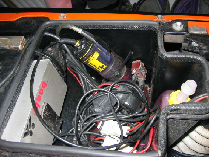

Scottoiler zit bij mij al heel veel kilometers in de bak onder het zadel,blijft daar mooi schoon wordt wel warm maar ik gebruik het hele jaar door de zomer(dikke) olie van scottoiler, geen enkel probleem, in de zomer zet ik de dosering wat minder omdat de olie dan dunner is.
Hier plaatjes hoe ik het gemaakt heb
 Bestandsgrootte:  90.69 KB
 Weergegeven:  274 keer

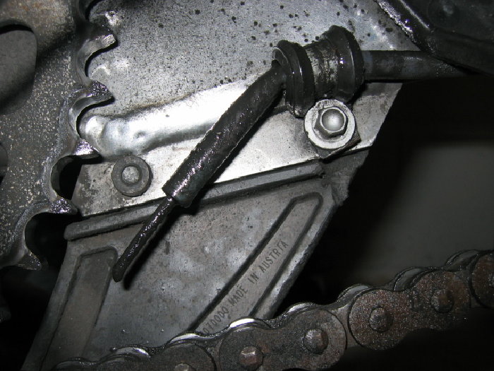

 Bestandsgrootte:  101.13 KB
 Weergegeven:  267 keer

Dank voor de scott-oiler foto's en de overige ideen/tips. Dit weekend= knutsel weekend thumbsup
