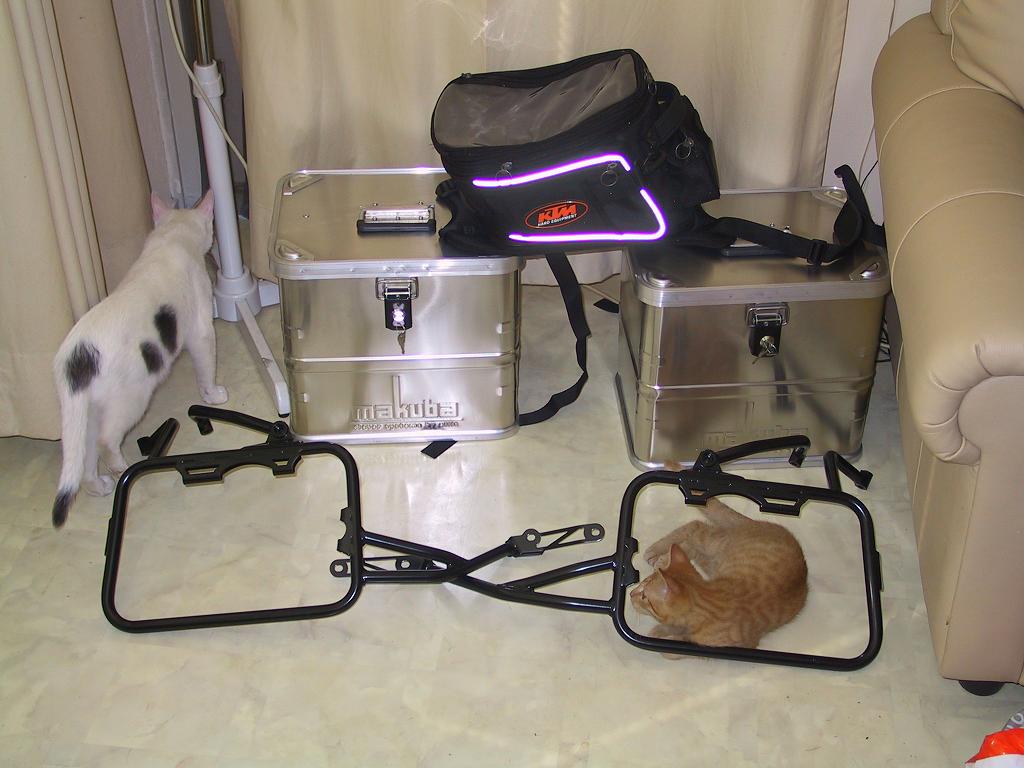

Ik ben mezelf vandaag te buiten gegaan en heb deze Alu koffers gekocht. Het enige wat ik eraan moet aanpassen is dat ik beugels moet maken om ze op te hangen. Ik kan ze via een kennis zijn werk kopen wie er intresse in heb kan me een pb sturen of gewoon mailen. Ze komen incl halen in Duitsland ongeveer op 200 euri per set van 2

Dat is niet duur voor 2 katten grin
Denk er om dat je ze niet te laag ophangt, ivm evt asvalt raken
als je naar de dolomieten gaat of zo!
Tijdens het betere bochtenwerk schijnt dit wel eens voor te komen.
Hoe breed zijn ze?

ze zijn 28 cm breed. Ik hang ze vrij hoog. Ik moet nog even meten exact hoe hoog maar daarvoor moet eerst ffmijn vriendin achterop zitten. kijken of ze er tussen past.
