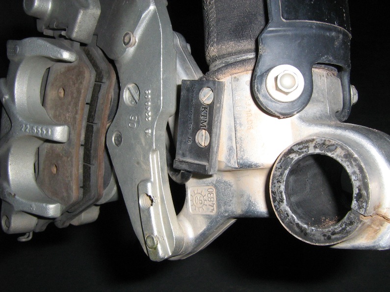

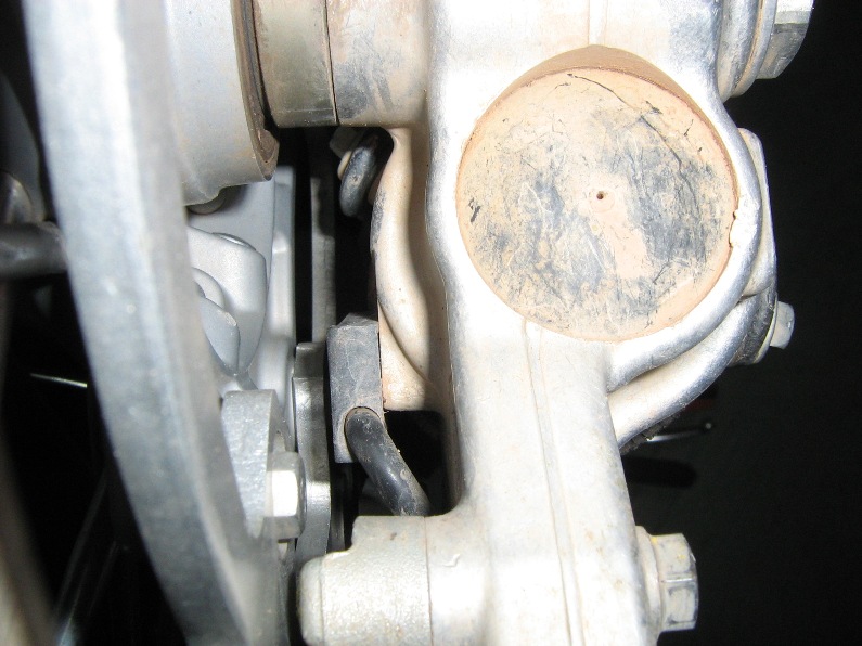

Vandaag eindelijk tijd gehad (na 4 daagse rit) om verder te speuren naar de oorzaak. Ik heb het contact aangezet en inderdaad de sensor trekt metaal aan. Die is dus in orde. Mij lijkt toch dat er daarbeneden iets mis moet zijn want alle bedrading zit op zijn plaats en alle andere functies van de teller doen het.
Er zit niet een duidelijk boutje of ander uitstekend ding dat langs de sensor draait. Misschien zat dat er wel is dat er afgetrilt... Hoewel, een 950 trilt niet.

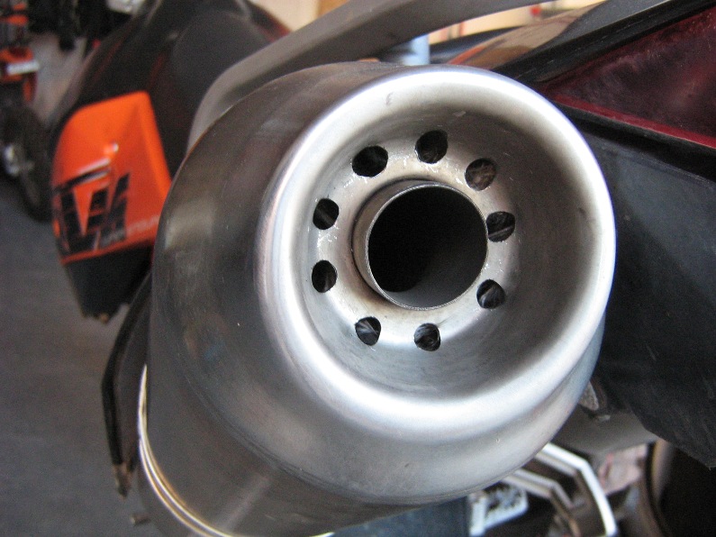

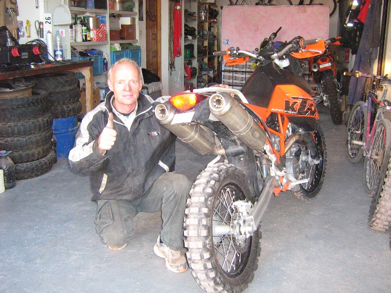

Vandaag een modificatie gedaan a la maroc; ik heb met een 50cm lange steenboor de catalisator er uit geboord en een serie gaten rond de uitmonding van de uitlaatpijp geboord. Klinkt allemaal erg grof (is het misschien ook wel...) maar het resultaat is wel verrassend goed! Ik rij nu op superbenzine, loodhoudend, beter voor de kleppen, de motor loopt een stuk stiller, met een prachtig diep geluid in de uitlaat.
En ik spaar me 1000 euro uit voor acrapovics...
Nou die teller nog...
Nee, daar helpt die steenboor niet...
Groeten weer, Peter
klinkt beter dan standaard geluid en hij lijkt ook agressiever te reageren. Heerlijk...
even wat gaatjes boren en thats it
 Bestandsgrootte:  142.68 KB
 Weergegeven:  1249 keer

is de kat er helemaal uit of heb je er gaten in geboord ????

ik zal wel effe goed gassen om al het slijpsel uit de demper te blazen.
mooie oplossing, je lijkt al bijna een marokaan.... smiley2

Zoals ik eerder zei: De 6 boutjes van de remschijf draaien langs de sensor!! en dat zijn ook de pulsgevers. Hij krijgt dus 6 pulsjes per omwenteling.
Als je bijv Alu boutjes in je remschijf monteert (je hebt van die mensen...) dan doet ie het niet meer! (of andere verzonken boutjes ofzo...)

Slijpsel er uit blazen...
Toen ik gisteren een proefritje ging maken zag ik dat de slierten glaswol uit die geboorde gaatjes hingen, sierlijk hoor... De decibels zullen dus nog verder oplopen naarmate "de pijp leeg raakt". Doet me denken aan een belgische Harley-rijder (zonder dempers) die ik vaak in Maastricht zag rijden met op zijn helm en bike de tekst: "loud pipes safe lifes".
Er lopen soms wel eens een kinderen over de piste net als we door een dorpje rijden (met 30 a 40 km/h hoor) maar nu horen ze me/ons tenminste aankomen.

De boutjes waarmee de remschijf vastzit zullen inderdaad de pulsgevers zijn. Ze zitten nog alle 6 op hun plaats maar draaien niet echt vlak langs de sensor af. Misschien is een deel van de sensor afgebroken waardoor er geen "contact" mee is. Ik zal er een foto van maken (sensor zit op een ietwat moeilijk te fotograferen plek) en die gelijk posten.

Ik heb eerst met die 20mm steenboor gaten geboord en toen met een lange schroevendraaier de rest er uit gebeiteld. Gelukkig hebben beide akties (gaatjes rond de uitlaatmonding en de kat eruit) een prima resultaat. Ik hoop alleen dat als eenmaal alle glaswol er uit geblazen is er geen hol metaalachtig geluid in zit.
Op mijn 625 zit een Acrapovic demper en daar kun je zo doorheen kijken. Maar de glaswol die in de demper rondom de doorlaatopening zit zorgt voor het diepe donkere geluid.

Even het wiel eruit gehaald voor een betere kijk/foto op de sensor. Ik heb maar een 950 SE dus kan niet vergelijken/zien of er iets ontbreekt maar alles lijkt onbeschadigd. Wat ontbreekt er op het plaatje...?

Peter, mja.. het zit niet helemaal hetzelfde als de LC8, maar ergens moet er staal dicht langs dde sensor draaien, dat is namelijk wat ie detecteert.
De 'gap' moet typisch <3mm zijn.
Volgens mij heeft de SE dezelfde sensor als de nieuwere lc4 adventure (640). Maar in de basis zijn ze allemaal hetzelfde, alleen de kabellengte en montage is anders.
Een stukje staal (ijzer dus!, geen rvs of alu ois)) dicht langs de sensor bewegen met contact aan moet dus iig wel wat signalen geven. Reageert de teller daar helemaal niet op, is waarschijlijk de tellerdraad ergens doorgesleten (bijv aan de top van de remschijf..?).
Haal desnoods de sensor er even af, en controleer de hele kabel kritisch

Heb ik gedaan door met een schroevendraaier heen weer langs de sensor te bewegen terwijl Zineb op de teller keek... niets, bleef gewoon op 0 staan. Ik zit nu te denken om een moertje op de schijf/naaf te plakken met duck-tape en dan, met contact aan, een draai aan het wiel te geven.
De draad is nergens beschadigd zo op het eerste oog, maar binnenin kan er natuurlijk ergens een breuk zitten. Hoe dat ooit ontstaan kan zijn mag joost weten.
We zoeken rustig door....

Peter, de schroefjes van de remschijf MOETEN gewoon vrij dicht langs de sensor draaien (<3mm), zoniet... dan zit er iets fout anders had het nooit kunnen werken: Zitten de afstand bussen van het voorwiel bijv wel goed??
Is ie er zomaar mee opgehouden?
Tja, en anders... toch gewoon een ander sensortje effe proberen.
